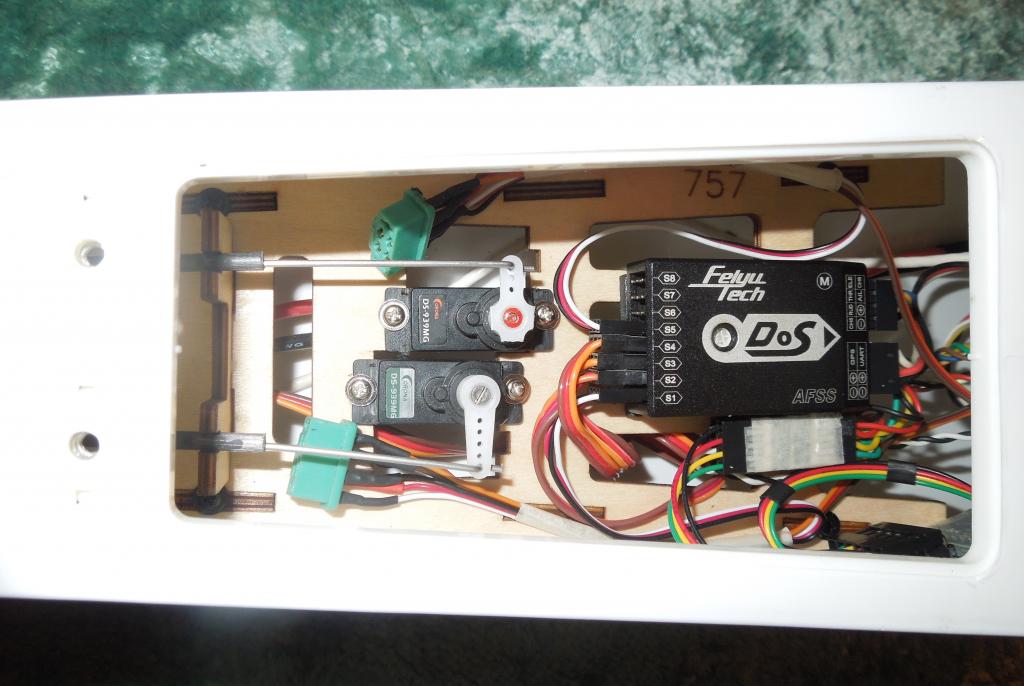

Tohle je moje zatímní strojovna ( FPV RAPTOR ).
Stabilizační jednotka FY-DOS

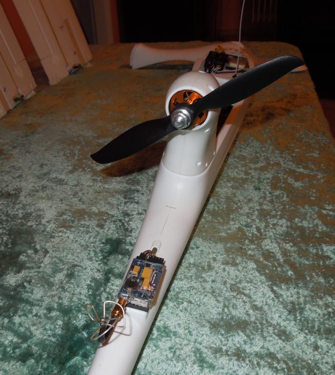

Připevněný vTX na trupu
Původní pylon s novým motorem a reglem

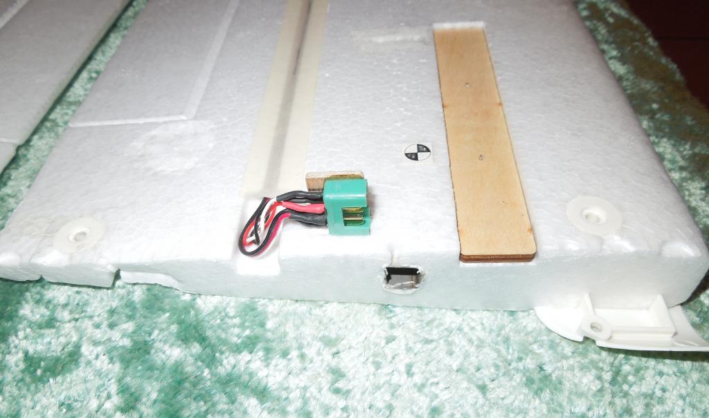

Zalepený MPX konektor pro serva v křídle.

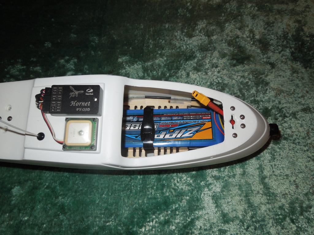

ST
Příspěvky: 3162

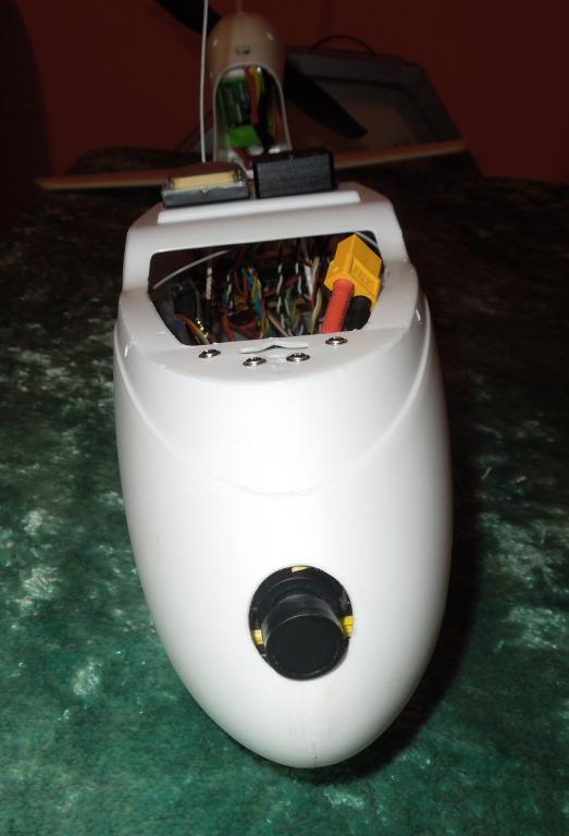

#30 Příspěvek od ST »
Další cajky.
TBS 69  kamera
TBS 69 kamera
OSD HORNET , GPS a 3DR radio pro komunikaci přes navigační GCS program
