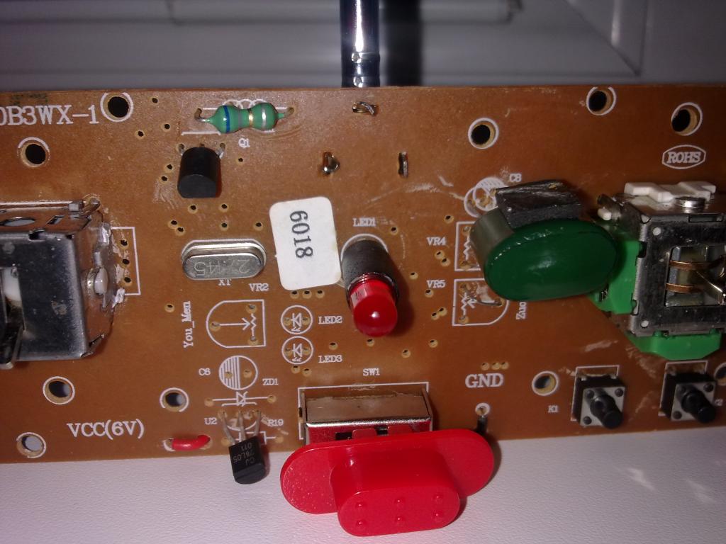

komarek.lukas píše:Tak sem si ted psal s minulým majitelem vrtulníku a psal,že baterie(Lipolka 3,7V 450mAh)nebyla asi rok nabíjená a ikdyž to nabíjím nabíječkou Imax B6(naprosto skvělá nabíječka dle mého názoru),která lipolku bez problému nabila může tam klesat rychle napětí.
tak baterkou to taky není.Vyfotim rozebranou vysílačku a hodím jí sem.Je divná jedna věc,anténa není podle mě nějak spojená s tištákem asi.

Anténa je spojená s koncovým stupněm tou malou cívkou, kde je označení Q1.
