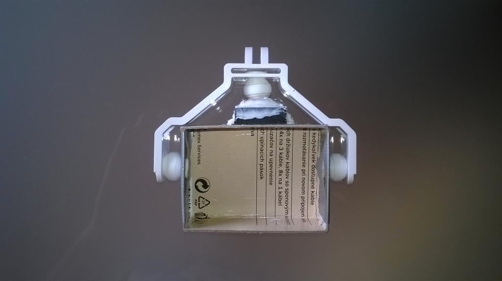

Já to vyřešil nějak takhle: v bazaru koupil gopro a vyrobil si pro něj takovouhle krabičku do držáku... a funguje to.
Nicméně, bez gimbalu to stejně nebude ono.
