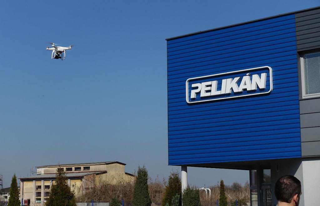

Včera jsem si udělal výlet do firmy Pelikán, kde se konal "Training Day", zaměřený nyní na coptéry firmy DJI. Bezva strávené 3 hodiny, spoustu věcí jsem se dozvěděl, ujasnil si, všechny typy viděl v akci. Trochu jsem si ujasnil, zda zvolit verzi Phantom 2 Vision+ nebo koupit F309 s držákem na GoPro4 a celé to dodělat tak, aby to fungovalo stejně jako Vision+. To mi na začátek přijde komplikované, zvolím tedy asi Vision+
Viděli jsme v akci Inspire, opravdu nádherný stroj, vedle kterého vypadá Phantom jako dětská hračka, nejen velikostí, ale i dokonalým zpracováním a použitými materiály. V tuto chvíli ještě neumí spoustu věcí jako Phantom, jsou to ale SW věci, které prý budou součástí dalších aktualizací.
