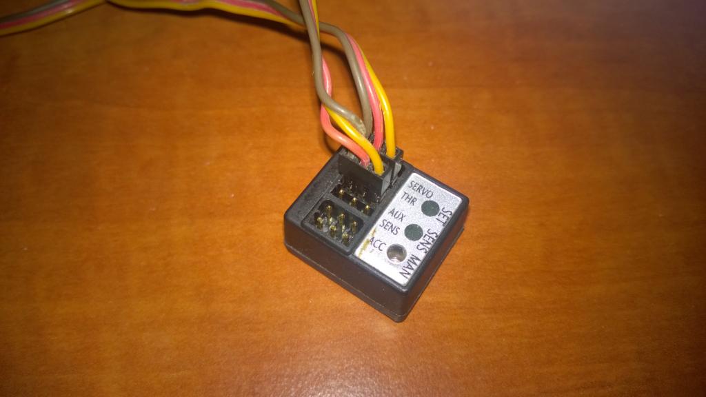

Našel jsem v něm Governor co je na fotce, neznáte ho někdo, nepoužíváte? Návod bych potřeboval najít, ale ani nevím co to přesně je, není na něm nic napsaného.

A ten Governor nikdo nepoznáváte?

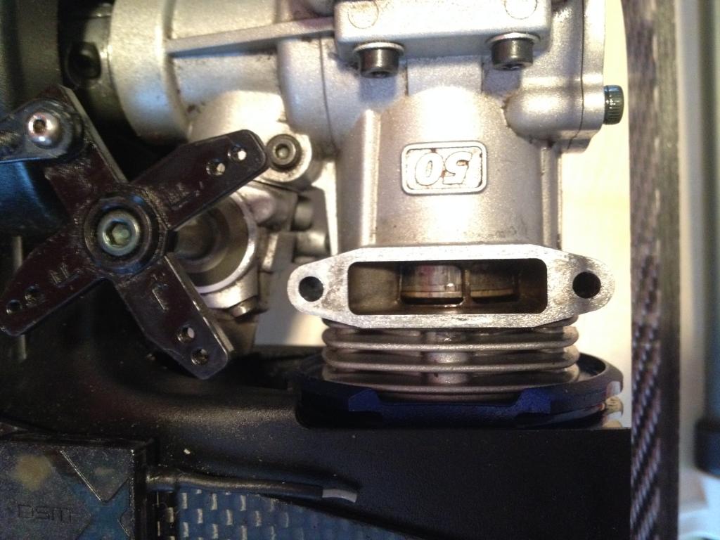

Špejla píše:Motor zkontroluju, ale když nemám čisté palivo, je lepší aspoň tento olej stříknout a rukou protočit?
Myslím, že ho nikdo za posledních X let nekonzervoval :)
Motor nekonzervuji a nějako jsem s tím problém neměl (zatím :-)).
Problém je, že rozložením Nitromethanu může vzniknout voda. Viz zde:
http://cs.wikipedia.org/wiki/Nitromethan
4 CH3NO2 → 4 CO + 4 H2O + 2 H2 + 2 N2
- ale je to bez přístupu kyslíku, nevím, jak se to chvá, pokud necháš otevřený výfukový kanál a karburátor...
Když jsem motor rozdělával, tak byl akorát mastný od oleje...
Jediná kontrola, co bych udělal, by byla oddělat spodní víko a podívat se na ložisko a pak oddělat výfuk a podívat se na píst a pístní kroužek...
Na mojem pístu je už trochu opotřebení vidět, ale zatím je komprese super (musíš slyšet takové "slintání", když točíš pístem) a jede jak cip :-).

#26 Příspěvek od dagx »
http://dagx.rajce.idnes.cz/

Zakonzervováním nic nezkazíš. Jinak jak se tu psalo ještě kouknout zda není zapečený kroužek a pak taky zkontroluj hadičky v nádrži hlavně u bimbátka je dobré jí pravidelně na konci sezóny vyměnit. Naprasklá hadička umí zejména ve spojení s govíkem upéct motor.
Jinak zjisti zda to máš govík nebo limiter. Obojí chodí dobře, servo se zapojuje do govíku a govík do Rx. Pak to chce samozřejmě mít funkční snímač a dobře nalepené magnety ve ventilátoru. Jinak tyhle TJ chodily celkem dobře, jen to chce dodržet postup nastavení dle manuálu. Doporučil bych nastavit a zalítat bez govíku aby ses naučil číst motor a jeho ladění a potom teprv zapojit govík.

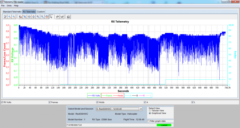

Mad_Box píše:... Jinak Life nemá konstantních 6,6 ale obvykle to klesne níž...
Přesně, jak píše Mad_Box. V příloze je graf napětí na přijímači, kde je přímo připojen pack 2S LiFe...
Ono ty oscilace vypadají obrovsky, ale je tam malé měřítko. Pohybuje se to cca 6,5 +- 0,15V. Tipuji to, že střední hodnota (nabité LiFe) bude těch cca 6,4 až 6,5. Pak také záleží na tom, jak jsou hodně žravá a zatížená serva.
Roman

dagx píše:http://www.heliproz.com/Model-Avionics-ThrottleMax-w_-RevGlow/productinfo/TMREVGLO/
http://www.helifly.sk/Throttle-Jockey-R ... -,264.html
Děkuji za identifikaci

Tak píst vypadá slušně, kroužek se hejbe, taže zapečenej není, ložiska nešustí a píst u motoru slintá krásně:), paráda :)
Jen mám jinou klikovku, jsou vidět ložiska a dole u víčka nebyo žádný těsnění a to u výfuku je taky pěkný, ale to si udělám nový.
