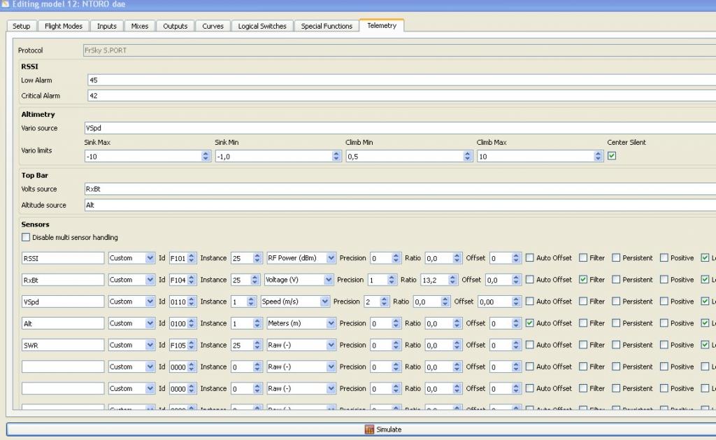

Open TX v 2.1. ID code na telemetriu:
(postupne to budem upravovať) Môžu tam byť chybi.
RxBat: F104-25 (Koeficient je 13,2)
RSSI: F101-25
SWR: F105-25
ALT: 0100-1
A2: F103-25
VFAS: 0210-3
Curr: 0200-3
Vspd: 0110-1
A1: F102-25
Cels: 0300-2
ASpd: 0A00-25

Re: Open TX
Zdravím, co si představujete pod volbou Filtr a Positive v nastavení telemetrie? Dík za info.
Re: Open TX
Filtr průměruje 5 posledních hodnot. Positive tuším ignoruje záporné hodnoty.

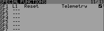

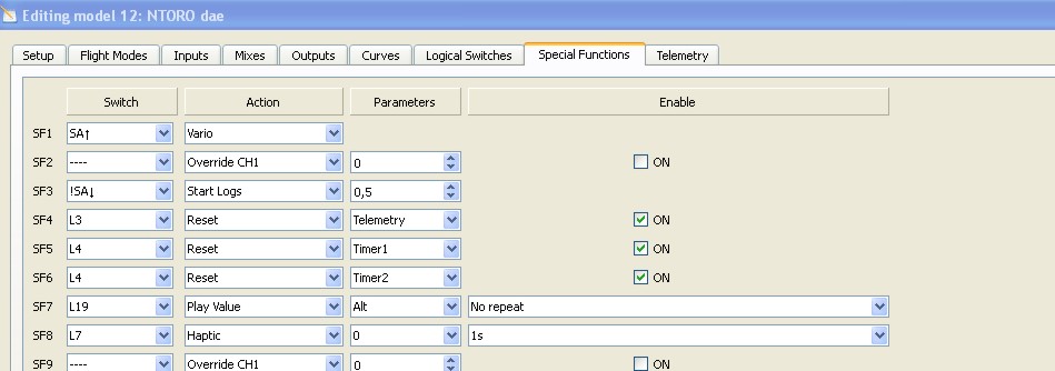

Re: Open TX
Jednoduchý Reset Telemetrie (stopiek alebo všetkého) pred letom. (Taranis)
Je to dobré hlavne pre elektro vetrone. Často sa my stávalo, že som pred štartom zabudol RESET, či už stopiek alebo telemetrie a potom hodnoty nezodpovedali reálu. Tak som to vyriešil priradením ho k prepínaču blokovania motora (u mňa SF) nakoľko ho zapínam tesne pred hodom modelu. (Na obrázku chýba funkcia blokovanie motora, ale to už každý asi pozná)
(píšem to tu hlavne pre začiatočníkov)

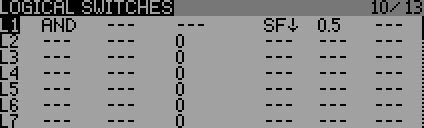

Re: Open TX
juraj.jurej píše:........
Ja má zvlášť reset telemetrie a zvlášť stopky
LS L3 zopne ak podržím spínač SH pol sekundy.
Ak ho podržím sekundu - zopne L3 aj L4
V SF potom resetuje SF4 telemetriu
SF5 a SF6 resetuje timer.
Vo verzii 2.1 pribudol ešte reset pre let - dá sa to využiť pre resetovanie len niektorých stopiek, ktoré sa resetujú pri novom lete....
http://lubo111.rajce.idnes.cz

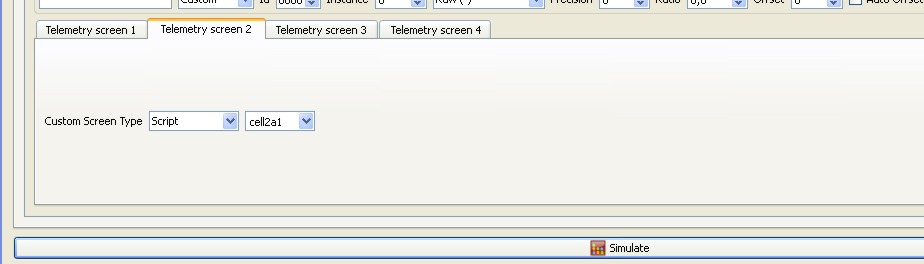

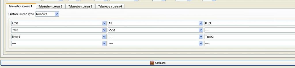

Re: Open TX
Pribudla nová obrazovka telemetrie.....
Zmien je mnoho. V prvom rade sa po zapnutí vysielača aj príjmača načítajú pripojené snímače. Ak snímač nieje načítaný - nedá sa vybrať zobrazenie v telemetrickej obrazovke.
Vybrať sa dajú len tie veličiny - snímač ktorých je navolený medzi pripojenými snímačmi....
Naproti tomu najskôr ponúkne všetky trimy, kniple, spínače a mnoho balastu - až potom - úplne na konci zaregistrované snímače.... Ja to pokladám za BUG, ale obávam sa, že to je najnovšia vychytávka......
Pribudla možnosť výberu namiesto telem obrazovky LUA script....
Na prvý pohľad to vypadá OK..... ale..... doteraz som mohol teoreticky použiť nekonečno LUA scr..... teraz sú len 4 .....
Scriptovanie sa zmenilo - názvy položiek sa zmenili - popis nikde nieje..... Ono sa to vyvrbí, ale staré scripty sú na novom systéme nefunkčné, a rozchodiť je to trošku problematické.....
Obrazovka nastavenia telemetrie je úplne nová.....
Prvoradá zmena je tá, že je potrebné spustiť vysielač aj príjmač so snímačmi - vtedy sa zobrazia medzi senzormi. Je možné im upraviť nastavenie. Až keď sú konkrétne snímače - ako vario načítané - dajú sa nastaviť v jednotlivých položkách nastavenia....
Má to aj výhody, aj nevýhody... Medzi výhody patrí v prvom rade upraviť parametre snímačov, možnosť logovať len niektoré snímače, filtrovať ich hodnoty, či si vytvoriť virtualne snímače - napr spotreba energie - kde sa bude hodnota vypočítavať z iných nameraných veličín.....
V poli Altimetry je potrebné vybrať vario - inak sa bude hodnota Vspeed síce zobrazovať, ale pípať nebude.....
Po zaškrtnutí "silent center" bude medzi stredovými hodnotami vario ticho. V tejto verzii je to funkčné.....
TOP BAR je výber dvoch veličín, ktoré sa budú zobrazovať v hornom páse - mimo telemetrickú obrazovku.....
V tejto verzii funguje aj A3 a A4 - v predošlej merali nekorektne....
Trošku metie, že pokiaľ mám nastavené meranie napetia cez A1 príjmača - toto sa automaticky zobrazí ako RxBt.... V LUA Scripte to ide adresovať ako A1/A2, ale do telemetrickej obrazovky sa nedá vybrať veličina A1/A2, ale len RxBt.......
