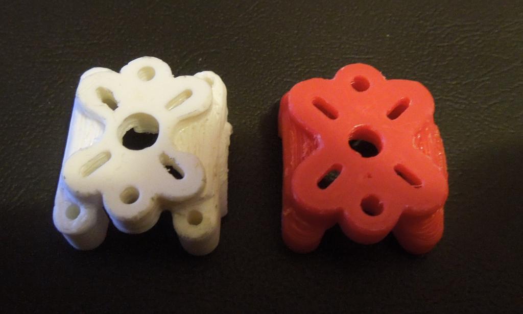

Stáhnul jsem si soubory STL co jsou k dispozici pro členy uzavřené skupiny Vortex na FB. Chtěl jsem porovnat jaké jsou rozdíly proti dílům pro Firefly. Vytisknul jsem si vrchní díl pro držení motoru na rameni. Rozdíly jsou a spíš je to lépe řešeno pro Vortex. Hlavně výstupky pro otvory v trubce pro jištění polohy a lepší vedení trubky. To ale neznamená , že by ty z Firefly nebyly použitelné.
Hlavně jsem si to ale chtěl porovnat pro případ použití motorů 22.. , kde je uchycení většinou pro M3 šrouby. I ty originály jsou jen pro motory 18.. tedy pro M2 šrouby.
Jak to tedy řešíte ty konverze na jiné motory ?
Červený je pro Vortex a bílý pro Firefly.
