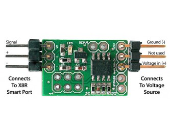

juraj.jurej píše:Je ešte jeden senzor napätia (ale ten už asi dávno poznáš) Keby bol aspoň taký origo FrSky bolo bi super. (prípadne menší) a do 6S
http://www.alofthobbies.com/x8r2analog.html
juraj.jurej píše:Treba prerušiť tú cestičku, ako je v manuály ktorí som priložil. Mínus (GND) je spoločný pre obi dva vstupy A1 a A2.
RC Studia píše:Propojením S1/S2 k zemi se aktivují korespondující analogové vstupu.
Drondys píše:Nikoli přerušit, ale naopak propojit S1/S2 na zem tj. na GND jak je přímo popsáno na webu RC Studia viz tento odkaz a viz citace.
juraj.jurej píše:A to je ten problém, nie každý lieta (drvivá väčšina) s obrími maketami. Senzory FrSky všetky poznám. (a aj skoro mám)
juraj.jurej píše:Ešte my prosim ťa vysvetli kde sa pripája A1 (neviem sa v tom z orientovať) A2 som pochopil, že na tie plôšky. (napájkovať a prepojiť pred tým som sa omýlil, že prerušiť myslel som prepojiť veď sú prerušené)
Drondys píše:Popravdě i u celé řady různých menších modelů třeba s rozpětím okolo metru až metru a půl není zas tolik problém s místem, že by se to tam vůbec nevešlo. Těch úzkých brusů kde je problémem každý milimetr není zas tolik. Navíc u těch kdo létají s menšími modely holt Frsky předpokládá, že použijí spíš přijímače X6R nebo X4R, které mají přímo vyveden analogový vstup.
juraj.jurej píše:Dík za krásny obrázok. Ja som to stále hľadal na tých pinoch konektoru. To som si nevšimol, že aj na druhej strane sú tie plôšky. To je všetko už netreba nič viac prepájať?
