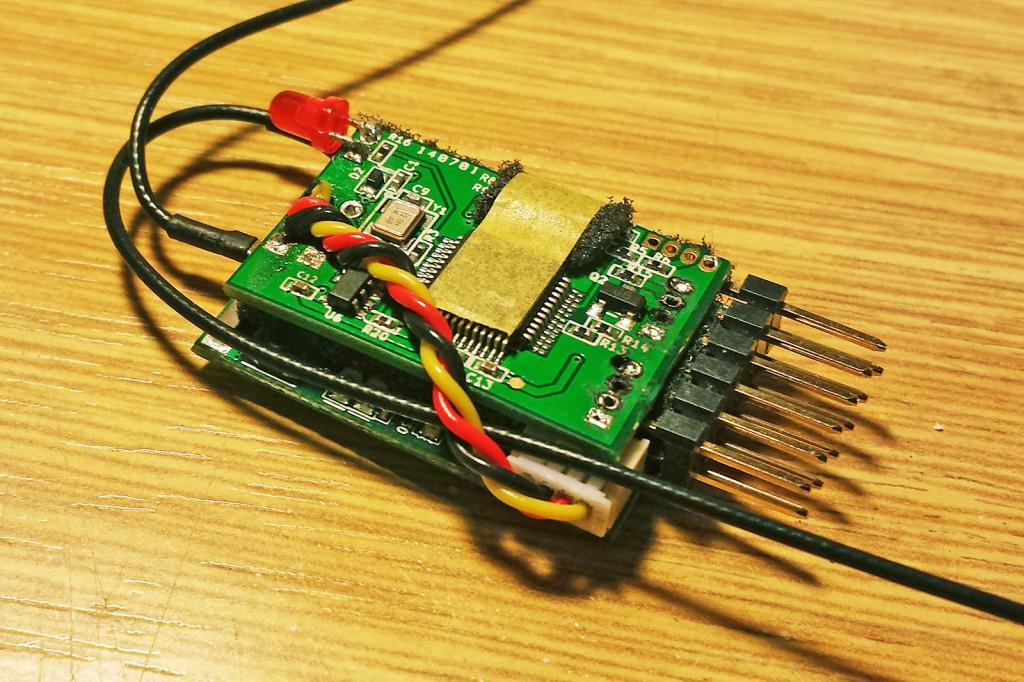

Zde jsou fotky, zatim neni prijimac s vario zabaleny aby bylo videt jak jsem to udelal.
Vario je zbaveno vsech konektoru a bude priplacly na prijimaci, tlakovym senzorem nahoru.

Super, jinými slovy tomu variu vykuchání z pěny a původní bužírky nevadí. Můžu se zeptat, kam jsou naletované ty kontakty do varia? Líbí se mi možnost mít to úplně bezkonektorové.

Ne potreba zajistit mikroklima jen pro tlakovy senzor, nejaky kousek molitanu nebo tak.
Misto Smartport pinu, jestli rozumim otazce

Jo já už to vidím, ono z těch fotek se zdá, že ten kablík vede odkudsi z prostředka PCB. Jen se možná hloupě zeptám, která součástka je barometr. Je to ta s kovovým krytem a dvěma otvory?
Re: F3K Maat 1 - stavba a první dojmy
Ano

Toto reseni ma jeste jeden aspekt a to tepelne zahrivani baro senzoru.
Proto ho davam od prijimace.
Tusim ze tam je teplotni kompenzace ale lepai ho drzet dal a na smrstovace vystrihnu okenko pro baro a pak nalepim molitanek. Tek pak prelepim paskou jako pojistka.

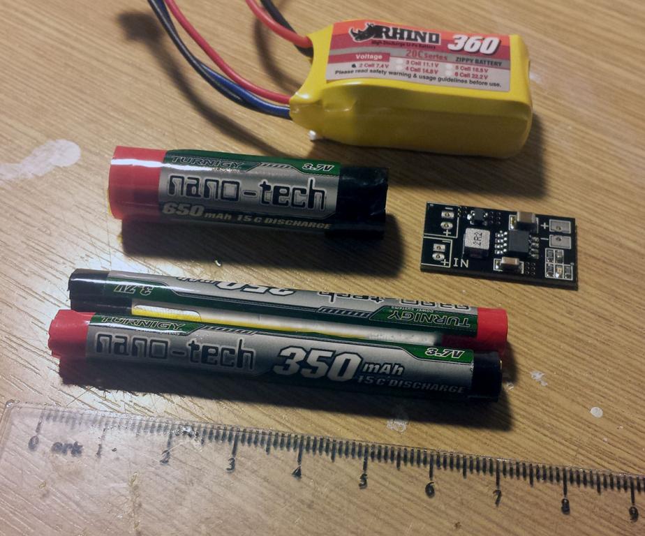

Baterie jsou doma, zatím to vypadá, že se mi nejvíc líbí 2s na přímo z těch kulatých 350, krásně na ně dám přijímač a vario tak, že jsou ještě před kabinkou.

Tak moje snažení. Kupodivu vario i RX to přežily
Budu muset zkusit, co těžiště, ale vejdu se se sestavou aku+rx+vario prakticky mimo kabinku.
