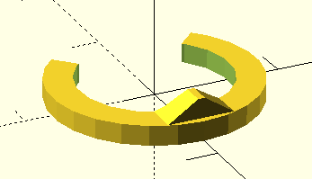

Ještě ke hmatové zpětné vazbě potenciometru u FlySky i6: všiml jsem si, že okolo knoflíku potenciometru je kroužek, který má ve středové poloze takovou menší drážku. Tak jsem zkusil vytisknout takovouto věc, která se nasadí na knoflík potenciometru, ve středové poloze zapadne do té drážky, a pomůže s nahmatáním středu.
Bohužel knoflík potenciometru není válec, ale komolý kužel, takže kroužek není dotlačován směrem dolů - je třeba dotlačit prstama. Ale zas na druhou stranu bez dotlačení je potenciometr hladce otočitelný jako dřív, tak to možná prohlásím za vlastnost
