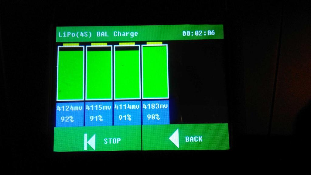

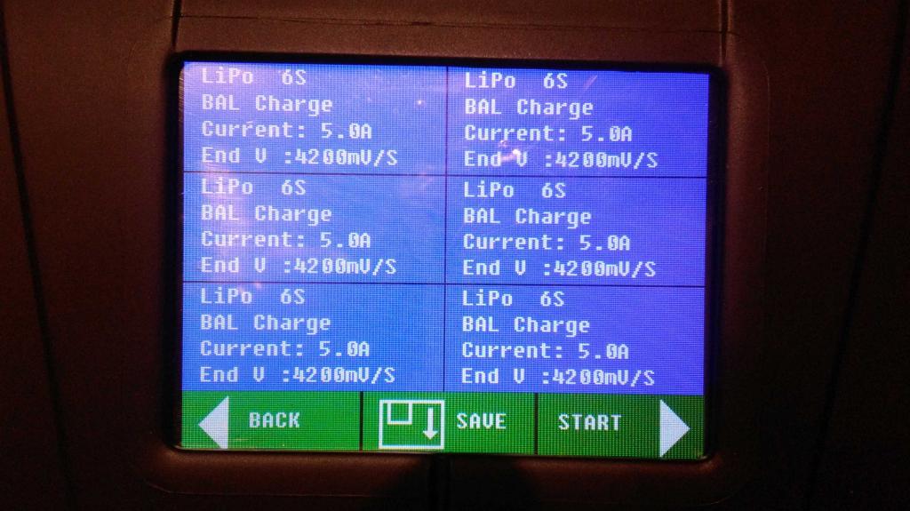

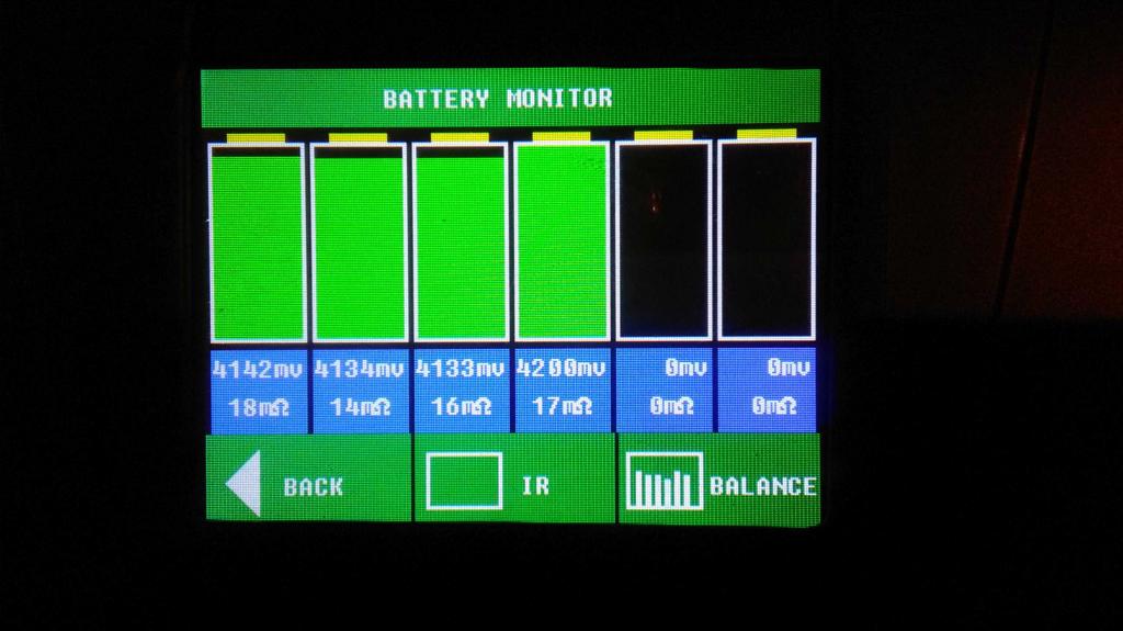

a další foto...
Loop,Calmato,Cherokee,MultiplexGemini,RadianPro,Alpina3001,Bora,Hyperion

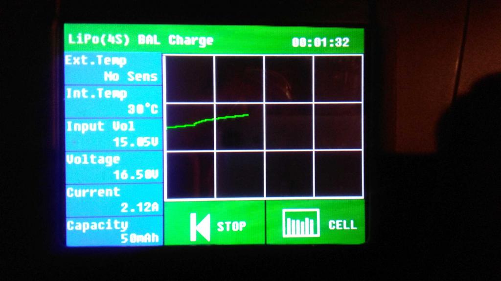

#17 Příspěvek od PavelKK »
ještě trochu měření...
Bude to chtít kalibraci. Cena nabíječky 1700,-Kč.
