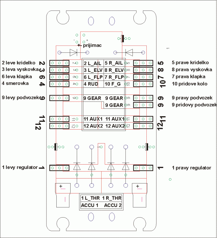

Jo, zapoměl jsem Ti napsat, nelítám na 2S Lipo ale dva přes šotky diody "smíchaný" bloky 2S A123 Life, takže i když jsou serva HV, tak mám nižší napětí baterky a ještě o cca 0,3V míň o úbytek na diodách. Po odlítání 4 letů cca 12 minut do každý A123 dobíjím kolem 400mAh, takže rezerva minimálně čtyřnásobná. V zápalku mám 4S Enellopy a ty takovou rezervu nemají.

Děkuji za nasměrování, podívám se. Zaujalo mě srážení napětí přes šotky. Nejsem elektrikář, ale mám nějaké povědomí o elektrice. Můžeš-li prosím poslat buď sem nebo na SZ náčrtek schéma zapojení a případně jaké jsou pro použití vhodné diody. Děkuji předem.
Re: Rozdíl mezi servy s kovovými převody a titanovými převod
Symplex píše:... srážení napětí přes šotky. ...
třeba takto - download/file.php?id=35156&mode=view
novější desku mám i s dvojitým elektronickým vypínačem.
Schottky = libovolné na proud alespoň 5A (neteče tolik do serv ale nabíjí se přes ně ten vyhlazovací kondík. Ten tam je důležitý - zachycuje napěťové zákmity od serv, které by jinak pobraly přijímačovky kdyby nebyly oddělené diodou).
