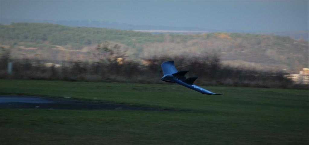

Tak jsem dnes poprvé letěl s tímto samokřídlem. Dostalo se ke mě od kamaráda, kterému zle posekalo prst na ruce při startu. Změnil jsem mu "kabátek" a upravil mu pohon na 4S 4000mAh. Letovou hmotnost mám 1210 gramů. Neuvažuji o instalaci FPV, i když je na to model navržen. Překvapilo mě, jak velkou silou ho musím mrsknout do vzduchu abych získal čas na chycení kniplu a puštění motoru :D Vzhledem ke zvolenému pohonu jde celkem svižně nahoru, teď ho jen musím ještě trošku poladit.
Zde je odkaz na pár fotek zachycujících změnu "kabátku":
https://jfv.rajce.idnes.cz/Zeta_FX-61_P ... _Banggood/

Je to podobné jak Xeno od MPX a bezpečnější je házet to se zapnutým motorem bokem.
Držím pravou rukou palcem dolů za levou náběžku a hážu s plynem posunutým bradou cca za polovinou dráhy kniplu (když je na plný, tak se v ruce stáčí - třeba vyzkoušet míru). Hážu podobně, jak se háže diskem. Je pak dost času na přehmátnutí na plyn a přidání. Používám mode 1, tak pravá ruka. Podotýkám, že rádio držím jen v ruce bez závěsu a není to problém takto hodit.
Pak jsou prsty vždy v bezpečí.

Tento způsob hodu praktikuji na Hotwingovi 1200 zcela běžně, ale ten Phantom mi na to přišel trochu moc těžký. Třeba to časem prubnu i na něm, ale ten vrh "oštěpem" mi celkem jde :D

Ano díval jsem se. Měl jsem obavu Phantoma tak hodit jednak vzhledem k jeho hmotnosti a taky protože má spoj vnějších konců křídel v rovině směrových stabilizátorů a připadá mi to jako dost velká páka. No uvidíme :wink:

Mrsknout to fakt chce, jinak jde na čumák, protože kormidla nejsou ve vrtulovém proudu a hned nezaberou. Celkem klasika u těžších samokřídel, alespoň těch které mám/měl jsem.

No já jsem to hodil dvakrát, ale byly z toho jen zkoušky kluzu :D No a pak jsem si vzpomněl na radu jednoho kamaráda, která zněla "musíš s tím švihnout jako bys chtěl cihlou vybít výlohu!". No a úspěch se dostavil :wink:
