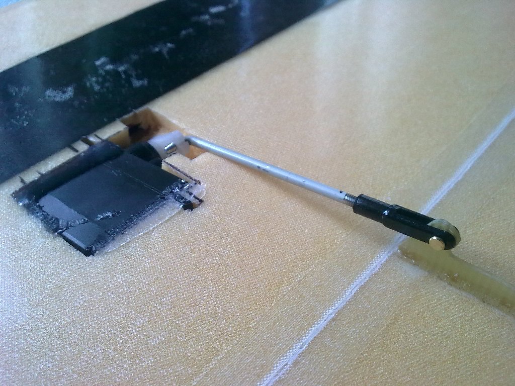

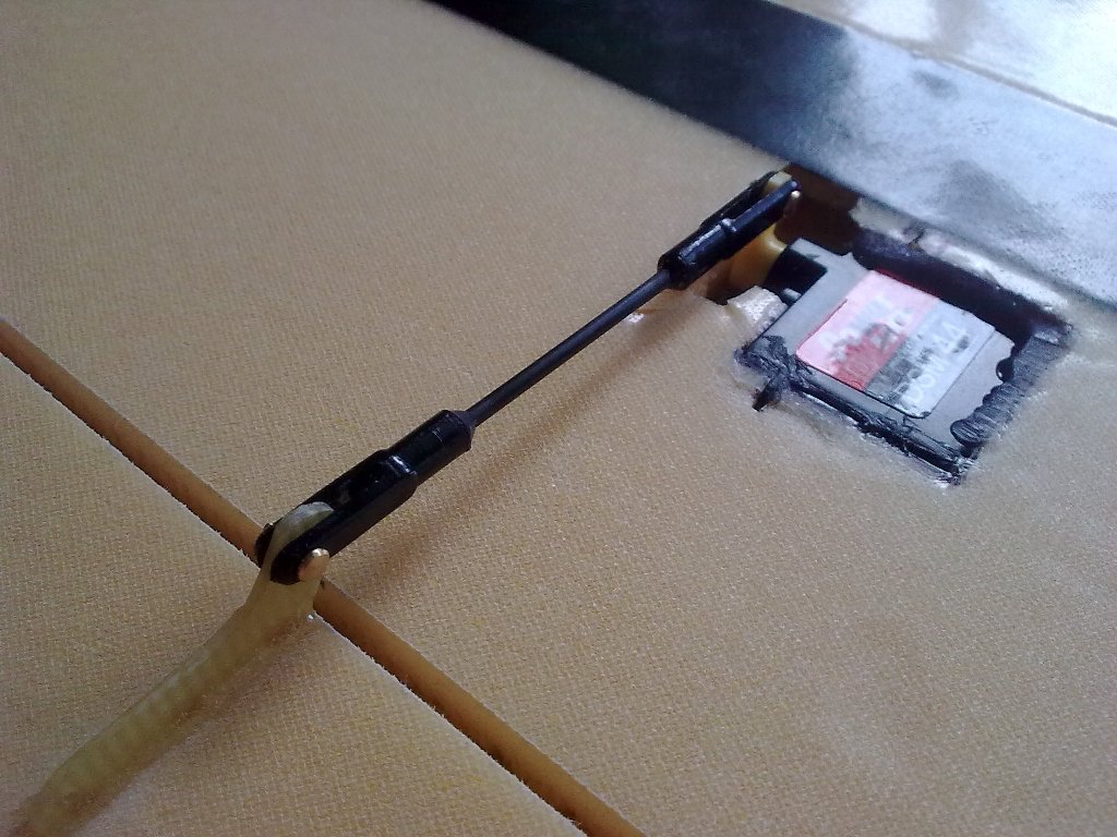

Nad servy jsem taky dost hloubal, neb nejsem dostatečně finančně saturován :D . Výsledek je 2 : 1.
Motýl - GWS PICO std.
Klapky - Corona DS843MG
obé to mají za 1 s hvězdičkou. Přesná, bez vůlí a driftu. Loni přežily 2 havárie a stále jsou OK.
Křidélka - Power HD DSM44MG
od počátku poměrně velká vůle jinak byla OK, letos se začal projevovat neskutečný teplotní drift (až 4mm na odtokovce) a kolem neutrálu trhaný chod - půjdou brzy ven.
Táhla mám na křidélkách uhlík + vidličky jako ty, na klapkách mám kovová z 2mm duralové kulatiny (pletací jehlice).

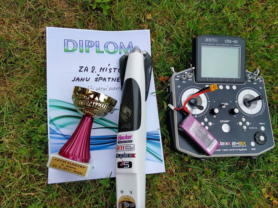

Dneska druhé místo v RCEN v Českých Budějovicích :-) A celkově spokojenost. Podle předpovědi mělo fučet, tak jsem naložil do křídla 100 gramů a čekal co se bude dít. Tak se nedělo nic, bylo skoro bezvětří, až v posledním kole se rozfoukalo. Přišlo mi, že se mi to těžký letadlo líp řídí na větší vzdálenost, i v tom bezvětří. Se stoupákama nebyl problém, viditelnost byla "300m bezpečně." Ale protože Ariane varoval že to všude(???) padá nebo se mi nezdálo počasí, vypínal jsem někdy až v 500 (pro rýpaly - koordinovaný provoz v ATZ), a pak jsem i nastoupal o pár desítek metrů výš. Se to prostě chytlo a šlo, i naložený.
S čím jsem ale měl problém bylo přistání, na krátko posekaná travička Budějického letiště jezdila jak namazaná, na to nejsem zvyklý. V přistání vidím velký rezervy :lol:
