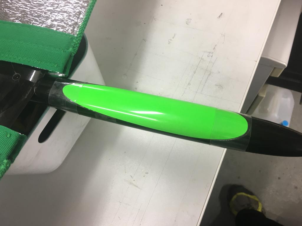

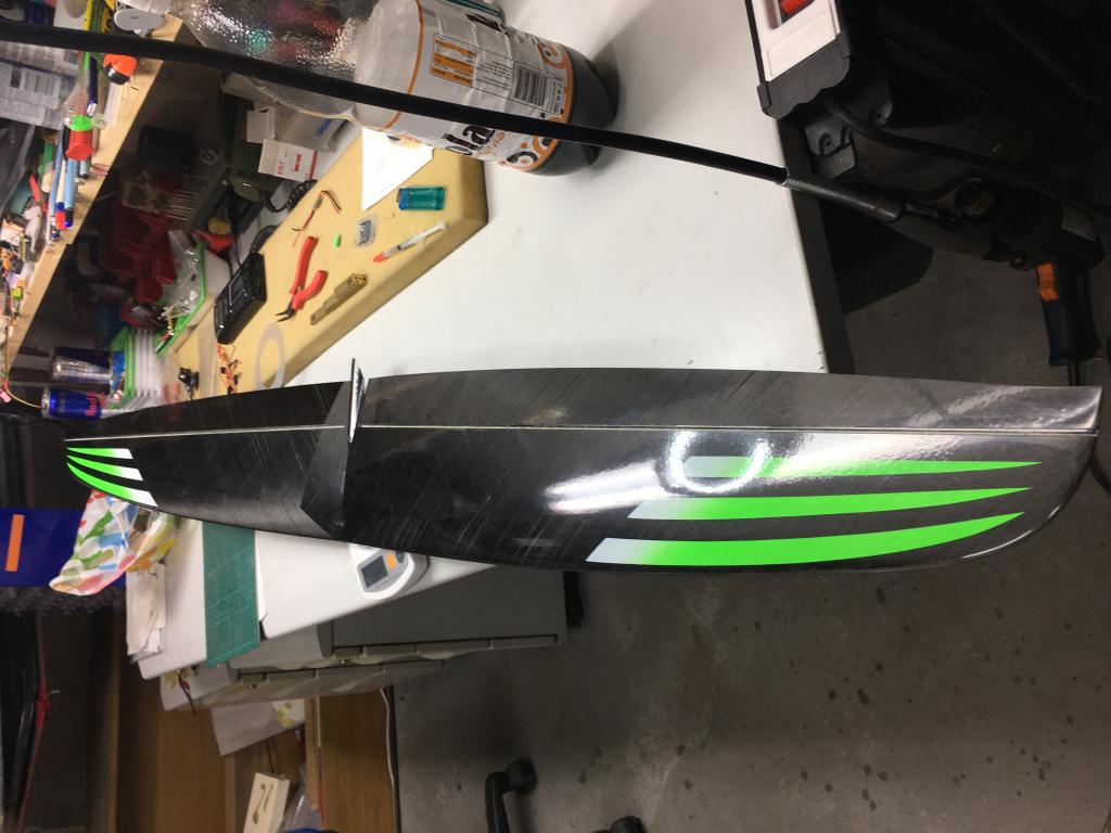

Odpoledne jsem dodělal poslední drobnosti.
1. zavětrování křidélek, VOP a SOP. Používám na to klasickou průsvitnou kancelářskou pásku o šíře 10 mm. První pásku si lepidlem nahoru chytím na koncích ke stolu. Druhou pásku lepidlem dolů s přesahem cca 3 mm lepím na první. Následně seříznu podle pravítka na požadovanou šíři. Je potřeba si to natrénovat, aby páska byla napnut tak akorát. Jinak dělá varhánky.
2. dodělal jsem osazení trupu, kdy ve špici je na jedné straně magnetický vypínač, vedle toho na stojáka baterka a vedle ní je přijímač. Špice se tím vyplní takřka na 100%.
3. základ jsem napípal do vysílačky. O svém nastavení se rozepíšu později. Jako základ jsem použil to co dali kluci.
4. zalepil jsem krytky serv v křídle
5. dovážil éro na těžiště 64 mm ( střed doporučené hodnoty ) Aktuálně jsem na letové váze 261g.
U dalších ér už vím, kde ušetřím cca 8-10 g při použití stejného osazení.
Zítra zálet a ladění základního seřízení.

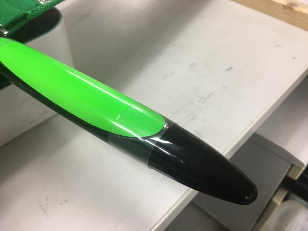

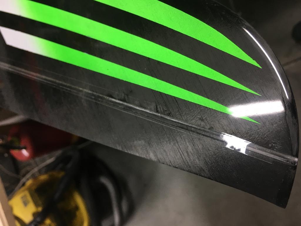

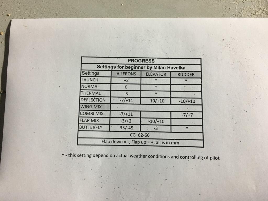

Na dalších fotkách je jak základní seřízení dle kluků. A jeden detail na kterém je vidět precizní práci, která je při výrobě odváděna.

Pár informací ze včerejšího záletu. Základní nastavení jsem udělal dle kluků, viz předcházející foto. Těžiště mám 64 mm. Jediné co jsem hned udělal jinak tak jsou výchylky v letovém režimu termika na křidélkách. Jsem tak na 40% normálních výchylek.

jsem rád, že Ti to Marceli sedlo. Pokusím se odpovědět na věci, které nyní seřizuješ.
1. Dive test - V podstatě podle tohoto testu neseřizuji žádné F3K letadlo. Prioritou je pro mě termika, kterou jsem schopen s daným modelem postřehnout a využít jí. To znamená, že stejný model, ale o jiné váze, bude mít těžiště jinde!

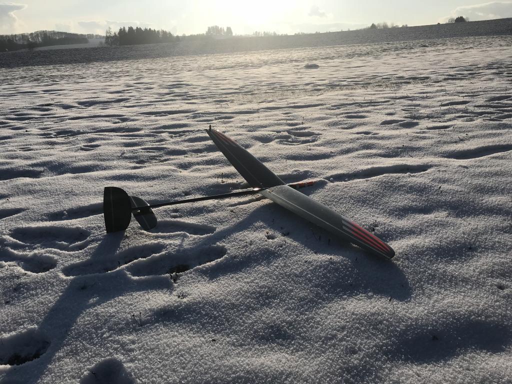

Dnes Progress v luftě.. jak říká Lomcovák "zima jak na motorce"
