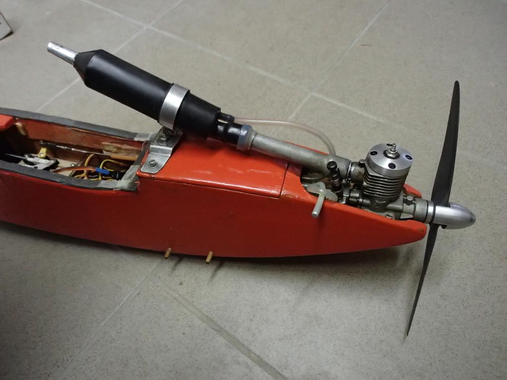

Tak tady jsou slíbené fotky Ponyho s prodlouženým výfukem:

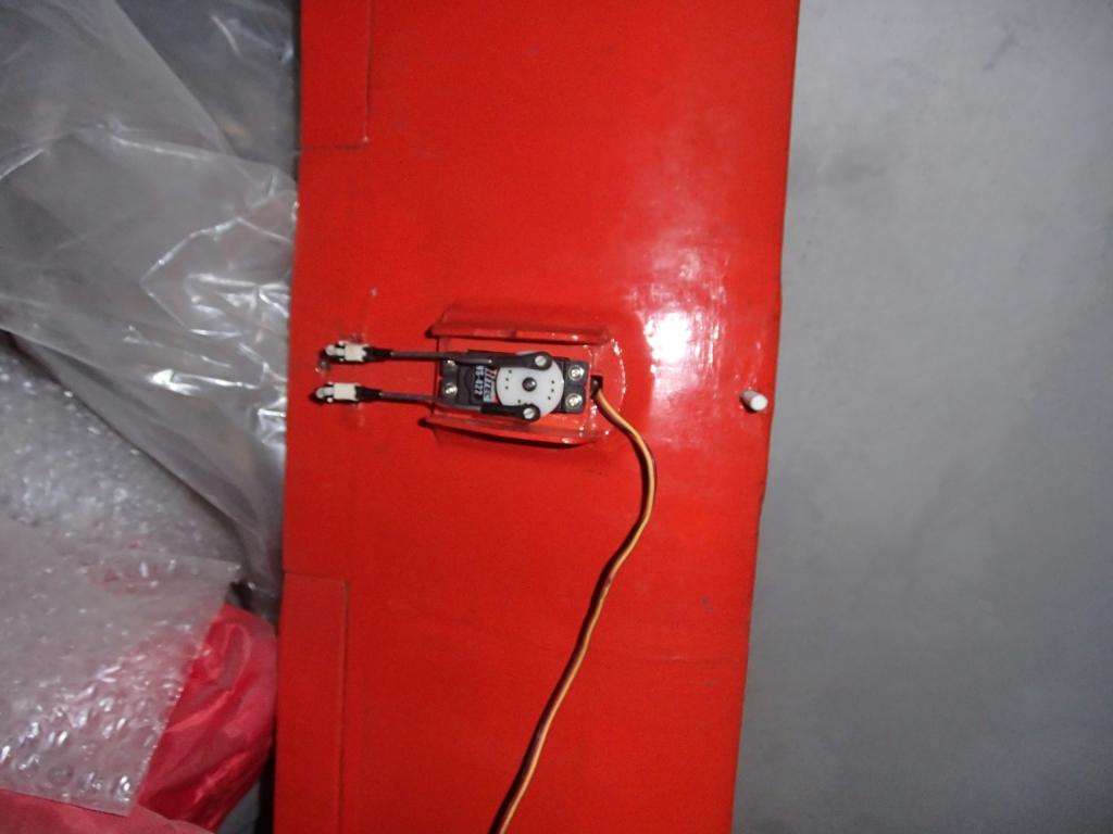

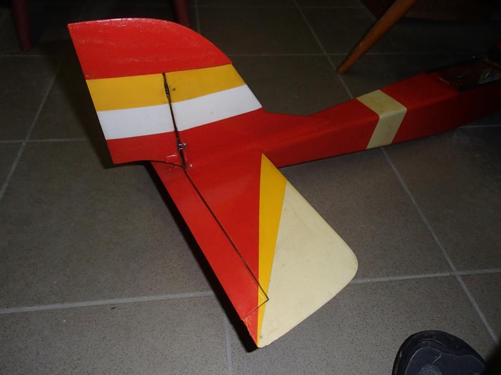

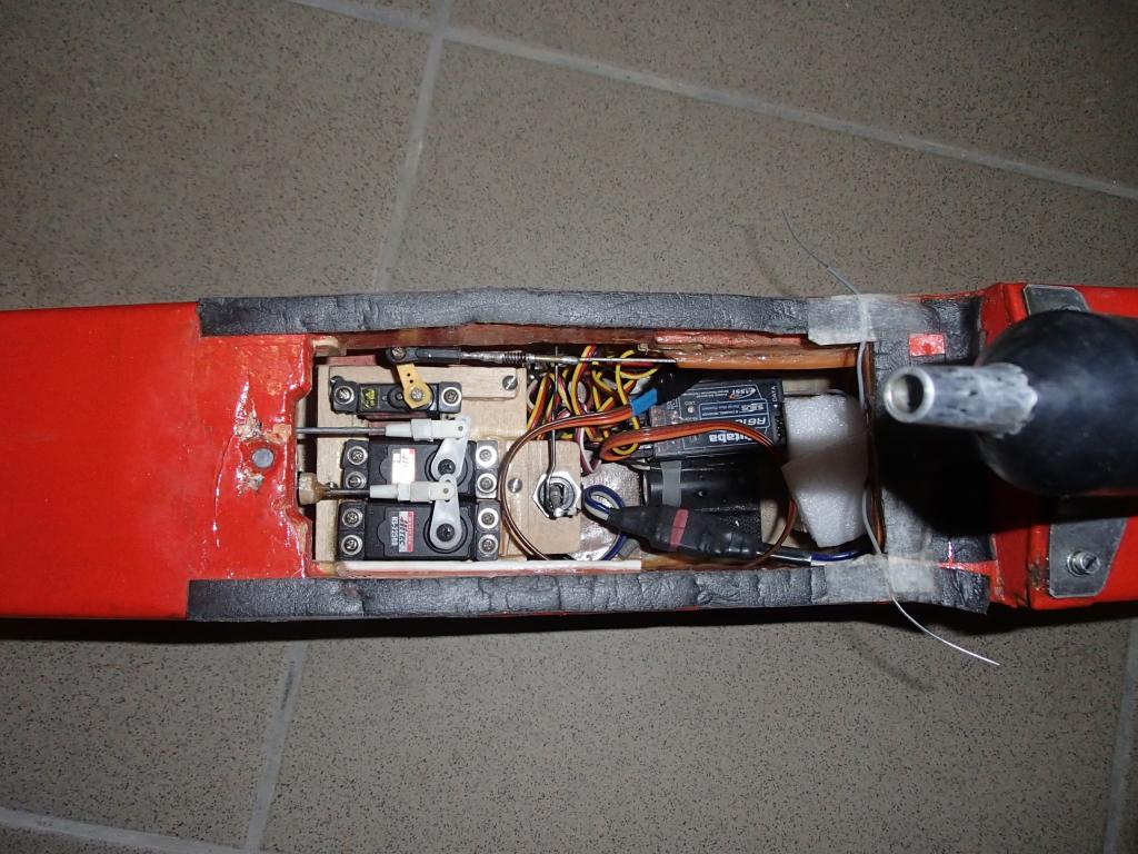

Tady je pohled na instalaci ve vnitřku trupu. To další servo pro směrovku zabralo dost místa a tak jsem byl nucen pro RC karburátor použít mikro servo (Dymon)
A tohle je pohled na servo křidélek:
A zde je vidět pohyblivá plocha směrovky:
Vidíte, že je velká a opravdu perfektně účinná. 8) Původní pokus byl totiž takový obdélníček šířky asi 30mm a jen do výšky pevné části (bez aerodynamického vyvážení) - tak to prakticky nefungovalo :( - účinnost byla mizerná, nešlo s tím udělat souvrat ani lomcovák. :x
Ale ouha!!! 8O Po zvětšení směrovky jsem podcenil ty síly, které působily na plastikové panty. :( Takže po 3 lomcovácích v plné rychlosti (asi 120km/h) jsem ji ztratil (pak ani po hodině hledání ve vysoké trávě nenašel). Musel jsem vyrobit novou a pro jistotu i nové panty z Al plechu. Jenže ty síly jsou tak velké, že i ten Al plech začal na spodním pantu praskat. :cry: :o To jsem zatím vyřešil přidáním skobiček z ocelového 0,8mm drátu. Ale vidím, že asi budu muset vyrobit nové panty z nerezového plechu a asi jich dát i víc (počítám, že asi 4ks). :roll: Jen aby se to pak neurvalo i s kusem pevné SOP (je z tvrdé balzy, ale lepené ze 3 křížených vrstev, jako překližka), tak fakt nevím. :? Možná tu pevnou SOP přelaminuji 30g tkaninou. :roll:

S těma anténama u RX Fujtajby celkem riskuješ. Jejich volný konce za letu přímo flutrujou a po čase se zlomí. Taky jsem to takhle měl na Atlasu a jedna mě při mytí po lítání zůstala v ruce. Zlom přesně na začádku díry do bočnice. Zalep tam nějaký tvrdý trubičky a antény do nich.

No, když si všimneš, tak ty anténky nejsou prostrčeny nějakými otvory v bočnicích, kde by právě na jejich ostré hraně mohlo docházet k nalomení. Ony jsou přilepeny páskou na pěnovou hmotu, co mám mezi trupem a křídlem. Takže tam není žádná hrana o kterou by se při vibrování odíraly. Navíc s tím modelem lítám dost málo, Za tohle sezonu jen asi 10 startů. 8)
Ale asi máš pravdu, bude lepší když to upravím. :roll: Asi je jen stočím do vnitřku trupu - je to balzová bedna, bez karbonových laminátů (jenom skleněné), takže s nevhodným zastíněním VF by neměl být žádný problém. :wink: Takhle to mám v Diablotinu-Mini. Tam je to prostě jen tak "lajdácky" stočeno s jinými kablíky v trupu a navzdory tomu ani po takřka 800 startech nebyl s tím nikdy žádný problém (ani s dosahem ani s lámáním antének). :mrgreen:

Ono nejde o ostrou hranu trupu, ono jde o počet ohybů tý flutrující části antény. Kdysi jsme v práci dělali zkoušky kolik vydrží který lícno a tam se to lámalo o rádius cca 5 mm. Klasický lícna 0,35 a 0,5 z Kabla byla celkem bída, některý i pod 1000 180 st. ohybů. Ale kartáčovina, což jsou ty mnohažilý lícna v silikonový izolaci, co jsou třeba na výkonějších servech či LiPol baterkách vydrží řádově víc ohybů, až 30000. Kolik si myslíš, že při flutru tam je ohybů za jeden let? :) Sice budou mít ohyb jen třeba 30 st. ale bude jich tisíce.

VTjr píše:Ony jsou přilepeny páskou na pěnovou hmotu, co mám mezi trupem a křídlem.
Neděláš dobře. Když s tím praštíš, tak anténky zůstanou přilepené a přijímač poletí - bez nich.
Nejlepší jsou nalepené trubičky z bowdenu nebo limobrčka. Antény tam zastrčíš, netřepou se a mají definovanou polohu. V případě nutnosti se z trubiček vysunou a nepoškodí se.

Co tam máš za motor? Není to dobře vidět, ale předpokládám že MVVS 2,5 GFS RC.
Boční výfuk má trochu delší to koleno k motoru, proto asi s velkostí vrtule a rezonančními otáčkami jsi neměl až takový problém jako já. Počítám, že Ti to rezonovalo už někde od 17-18 tisíc, takže motor asi snesl i 8x4", nebo 7" průměru, ale s vyšším stoupáním (např. 7x6"-7x7"), že? Zdá se mi ale, že tam máš černou prostějovskou.
A taky koukám, že máš asi stejnou soupravu jako já, tedy Futabu T-10CG nebo jinou z řady T-10, však? :wink:

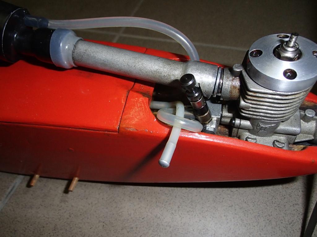

Jinak, na mých fotkách Ponyho z příspěvku viewtopic.php?f=119&t=82223&p=1385701#p1385430 jsou vidět dva bambusové kolíky v spodní části bočnic trupu.
To jsem experimentoval s 2-kolovým podvozkem přichycením na gumu. Leč neúspěšně. :( Na travnaté ploše se mi s tím nepodařilo odstartovat, při rozjezdu model pokaždé chytil hodiny. Je to asi tím, že ty kola jsou příliš vepředu před těžištěm a částečně i tím, že nebyla dostatečně účinná směrovka (to bylo ještě před jejím zvětšením) a nakonec i tím, že Pony nemá řiditelné ostruhové kolečko, jen balzovou lyžinu. No, kdo zná konstrukci ocasu, ten pochopí, že udělat ovládání ostruhy odvozené od směrovky je skoro nemožné. Muselo by se přidat další táhlo/bowden nebo samostatné servo. To by ale znamenalo další nárůst hmotnosti mého beztak už dost těžkého modelu.
Taky jsem experimentoval se startovacím vozíkem. :roll: Zakoupil jsem 4 kola pro koloběžku a vozík vyrobil ze zbytků plovoucí podlahy. Bohužel ani to se neosvědčilo. Valivý odpor koleček na travnaté ploše je tak velký, že dvaapůlka nedovedla rozběhnout model ani na délce 150m celé dráhy na vzletovou rychlost. :( Chtělo by to lehčí vozík a tenčí, větší a přitom i lehčí jeho kola.

A jak koukám, taky tam máš řiditelnou směrovku. :o 8)
No, ale její velikost nic moc, asi stejně málo účinná jako ta má první verze. :roll:
Zkus ji zvětšit, ale pak dej taky pozor na ty panty. :wink: Když dáš v plné rychlosti plnou výchylku, pro slušný kopanec, takty síly tam jsou opravdu značné.
