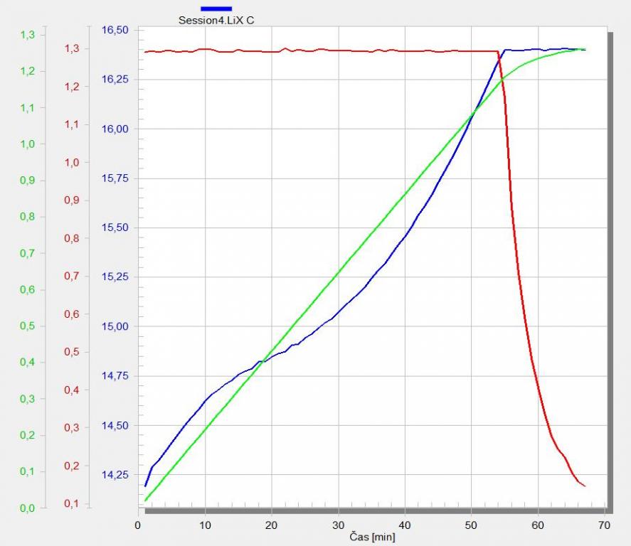

Nemám tady po ruce grafy Pb akumulátoru, tak použiji LiIon, metoda nabíjení (CC/CV) je stejná, křivka taky.
Pro představu vezmeme jedno auto a tomu jednomu autu v průběhu testu jen vyměníme baterku, aby vše okolo zůstalo stejné a nemělo na nic vliv.
Na grafu vidíš sadu 4S 1,3Ah nabíjení 1C. Nabíjení CC cca 54 minut, celkově asi 68 minut. Tedy fáze CV trvá asi 14 minut. O vnitřním odporu budu mluvit jako o "normálním", výrobce mluví o hodinovém nabíjení a uvedený spotřebič dokáže napájet po dobu, jakou deklaroval výrobce. Vše OK.
Pokud si tuto baterku převedeš hodnotami do Pb startovacího akumulátoru, můžeš jej považovat jako funkční standard.
Někde pod stolem se mi krčí spousta baterek připravených pro ASA a mají opravdu velmi vysoký odpor. Můžu Ti namalovat jejich graf, ale považuji to za ztrátu času, tak Ti ho jen popíšu.
Červená křivka (proud) se na max. proudu udrží 5 minut a potom postupně klesá, ne tak strmě , jako u "zdravých" baterek, ale velmi pomalu. Celkové nabíjení potom trvá 480minut!!!!, tedy 8 hodin.
V číslech tedy za 30 minut první aku pobere 50% kapacity, druhý jen 20%kapacity.
A zpátky k autu.
Baterka s dobrým vnitřním odporem za stejný čas a stejných podmínek "uskladní" více energie, než baterka s horším až velmi špatným odporem. A veškeré ostatní věci (alternátor, regulátor, kabely, svorky) jsou stejné.
Je to velmi zjednodušené vysvětlení, proč někdo celou zimu jezdí jen okolo komína a baterku nikdy nedobíjí a někdo jezdí denně +50km a dvakrát za týden startuje přes kabely, nebo musí dobíjet.
A pokud to převedu na příklad s LiIon, tak by musel denně jezdit 8 hodin a pak by se obešel při startování bez cizí pomoci.
Vnitřní odpor akumulátoru má zásadní vliv na schopnost (rychlost) dobíjení.
Ale to je škoda, protože se to může i značně lišit.
novfra píše:... A pokud to převedu na příklad s LiIon, tak by musel denně jezdit 8 hodin a pak by se obešel při startování bez cizí pomoci.
