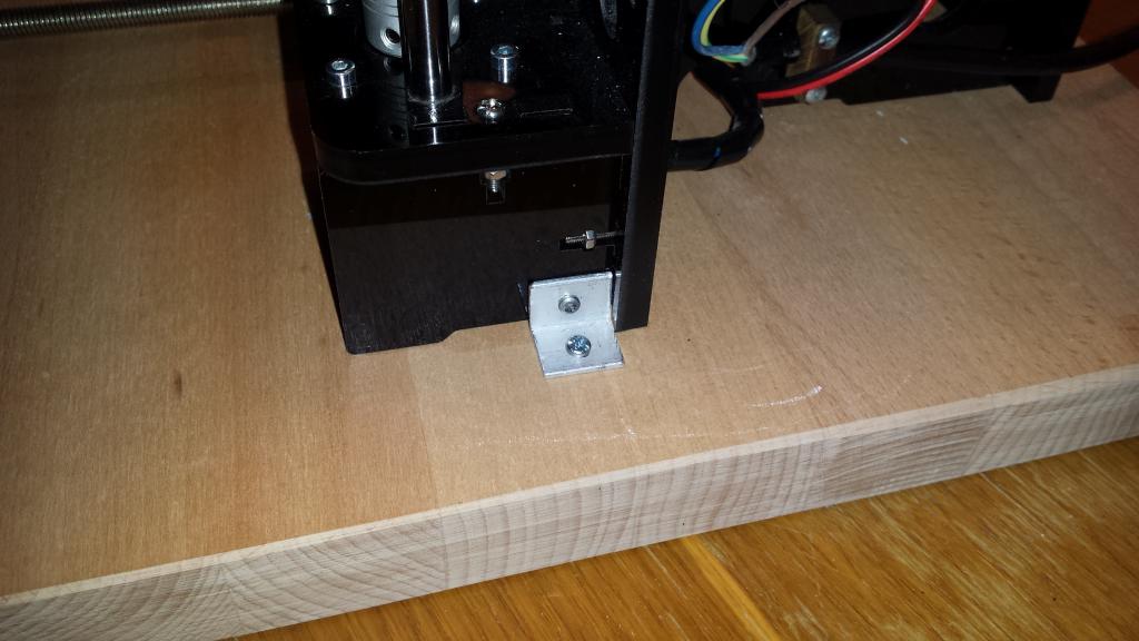

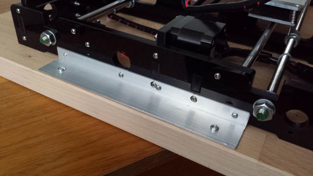

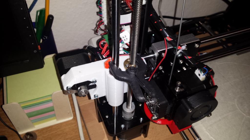

Vyztužení nechutně žvýkačkovitého rámu:
Fotky nejsou zrovna přehledné ale tomu kdo A8 má (bude mít) to něco řekne.
Prostě přitloukl jsem tu pružící věc na zbytek kuchyňské desky (může být cokoli jiného) a základ tím ztuhnul, dá se na tom stavět dál; tak jak to bylo sešroubované dle návodu to nešlo kloudně používat.

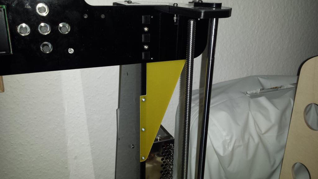

Následovalo vyztužení portálu trojúhelníky ze sklotextitu:
Tím to konečně dostalo tuhost dle mně dostatečnou, po svrtání jsem to nastříkal na černo.
Pro ofukování synek stáhnul a vytisknul toto:

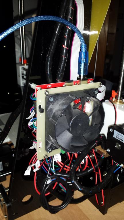

Chlazení pididriverů zajišťuje větráček odněkud vykuchaný; přepínače na levé straně jsou nakonec 3 a spínají ten přidaný větrák, pak ofuk a ten třetí osvětlení z LED pásku nalepeného na spodku portálu.

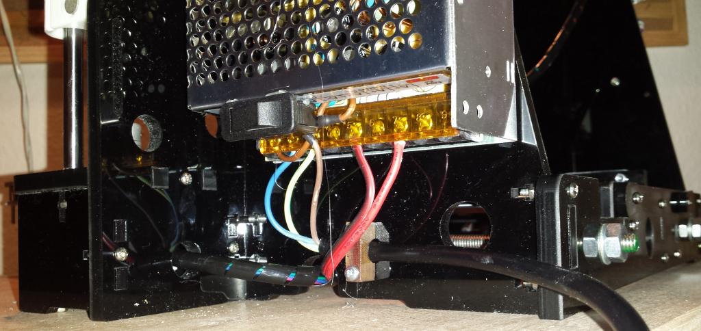

Nemám rád když se spotřebiče zapínají zastrčením zástrčky do zdi, proto jsem tam přibastlil ještě vypínač napájení:
Kdo má "padesátku" nechť raději zavře oči :oops:
Aby příčník nesjížděl samovolně dolů při vypnutém napájení krokáčů, použil jsem toto provizorní (čti "teď narychlo a pak to někdy udělám jinak a pořádně") ale funkční opatření:

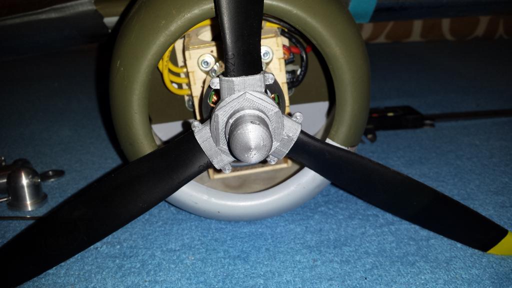

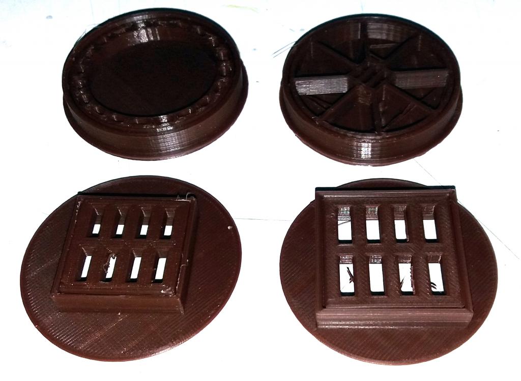

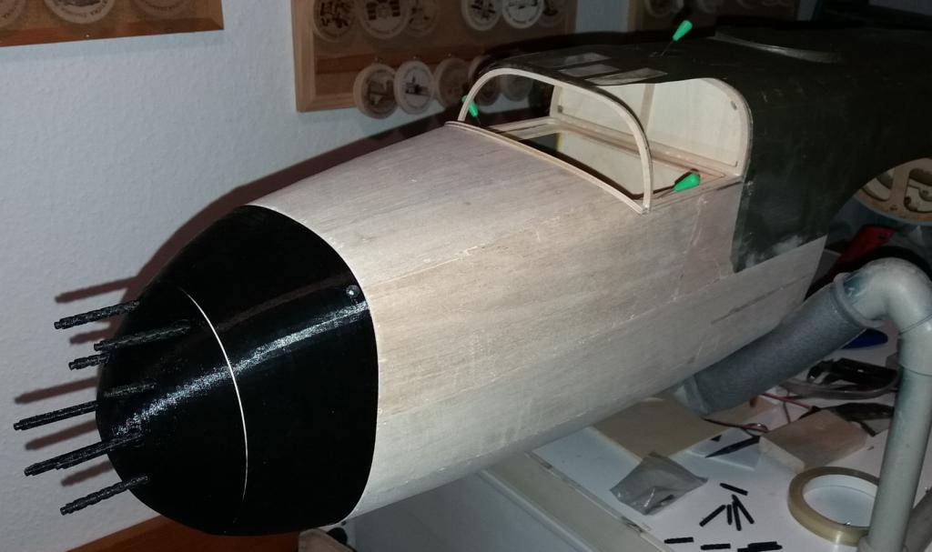

Tiskneme spíš drobnosti jako třeba části kolegovo stavebnin 1:14 (autíčkář):
Pak třeba technické záležitosti - uložení lineárního ložiska na stojánek k Dremelu:
něcojako střed vrtule
rypák s kulomety
Nečekám od toho zázraky a celkem se to osvědčilo (to nečekání :mrgreen: ). Nechci ani tisknout celá letadla, na to jsou myslím jiné technologie jejich stavby. Spíš chci doplňky, pomůcky a tak...

Ještě jsem zapomněl na úpravu pro jemné ladění výšky Z osy:
samozřejmostí je opření Z-závitovek o hřídel motoru; na MH2017 na jednom stánku profíků 3D tisku to měli tak že pružná spojka pružila i na výšku... :roll:
Vhodné by bylo propojit obě Z-závitovky ozubeným řemínkem; jinak je občas (a vždy po tiskové pauze) velmi vhodné změřit (posuvkou !) výšky Z-příčníku zda jsou stejné (rozumně, tak ±0,05) na obou stranách... Možná by pomohly ty rozepřené matice ale to nevím jistě, spíš si myslím že ne.
