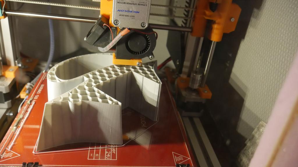

Petře , víš kolikrát jsem s tím už "skončil" a teď tisknu F-16 :lol: .
ASU na 270°C v teplé komoře, díl velikosti přes 20 cm v jednom směru a vnitřními výztuhami z 0,8 mm uhlíkových tyček napříč sváry.
Pevnost je mnohem vyšší proti klasice. Tak uvidíme.
Ona žádná technologie se neobejde bez kombinací materiálů.
Balza se kombinuje s překližkou a potahovým materiálem, EPP se kombinuje s uhlíkovými tyčkami, a tisk je potřeba taky zkombinovat a využít klady a eliminovat zápory.

Nicméně se mi již daří ji tisknout velké objekty na celou podložku a 24 cm výšky. Takže za mne dobrej matroš.
