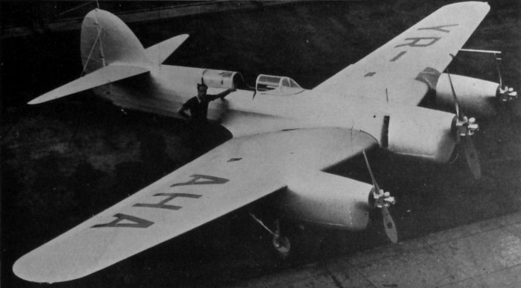

Re: 2 motory a jejich směr otáčení
Trochu se vrátím od tandemů k motorům vedle sebe, je to jednodušší na teorie
Co tohle, mají to dobře, nebo blbě?
Bellanca 28-92 Trimotor...
jyrry píše:... mají to dobře, nebo blbě?![]()
Majú to dobre.
Dobre, vzhľadom na možnosti dané technológiami tej doby.
Myslím, že existuje málo viacmotorových lietadiel so spaľovacími - piestovými motormi, ktoré majú protibežné vrtule.
Dôvod je zrejmý: onen - už tu spomínaný pomer výhod protibežných vrtúľ ku komplikáciám s tým spojeným.
V súčasnosti (ak budeme stále hovoriť o vrtuľovom pohone) je situácia iná: prevládajú turbovrtuľové pohonné jednotky, kde sa reverz robí zrejme jednoduchšie: či už samotnej turbíny (nemyslím) alebo prevodmi, keďže každá turbovrtuľová jednotka má prevodovku do pomala.
Takže urobiť, že jedna prevodovka bude zmysel otáčania meniť a druhá nie, asi nie je až taký problém.
A zrejme výhody protibežných vrtúľ túto "drobnú" komplikáciu bohato vynahradia.
No a moderné lietadlá s nepárnym (lichým) počtom motorov neviem či v súčasnosti niekto vyrába.
Takže: tá doba veľmi neponúkala možnosti použiť protibežné vrtule, ale zato ponúkala možnosť použiť nepárny počet motorov.
Ale možno by nám piloti takýchto strojov vedeli porozprávať, ako sa to lietadlo za určitých okolností správalo, keď naraz - prudko "prikudlil" všetkým (trom rovnako sa točiacim) motorom.
