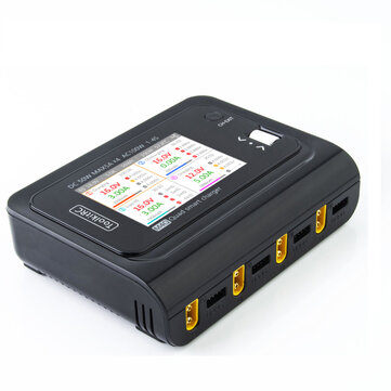

Do haly jsem pro létání bez přestávky se 4 paky pořídil M4Q, jsem zvědav, jestli to bude použitelné. Než vylítám čtvrtou baterii, první už by měla být nabitá.
https://www.toolkitrc.com/m4q

taky sem na ni koukal. skoda ze nema aspon 100W na kanal, byla by to dobra nahrada za moji TUrnigy quad 4x100..

Já bych o čtyřnásobné ani neuvažoval, vše ostatní nabíjím úplně jinými výkony a vždy paralelně, ale tady bylo nutné připojovat baterky postupně, ne najednou. On to bude strašný drek, ale nikdo jiný nic podobného nenabízí. Potřebuju nabíjet jen asi 15W na kanál, takže to snad vydrží. Dost se to kazí, ventilátor je šílený ...

Bude nová štvor kanálová Hota F6 Pro (AC/DC 720W).
Táto má 4x50W (AC/DC)
ToolkitRC - Quattro M4Q https://www.toolkitrc.com/m4q

No tak první dojmy:
- nabíjet to nabíjí
- napětí i vnitřní odpor článků to měří slušně
- vybíjení u storage je chyméra, nelze to používat ...
- ventilátor je hlasitý, při mém účelu nabíjení se ale vůbec neroztočí, jinak to bude životnost toho malého ventilátoru velmi krátká, ventilátor je total shit
- je to lesklé, je na tom vše vidět
- mechanické konstrukce je fórová.
Průsery:
- balanční konektor v tom nedrží, velice snadno se sám vysune
- roller je naprosto šílený, každou chvíli se omylem aktivuje tlačitko během rolování, to je total shit ...
Něco dobrého - má to standby režim, pokud se nabíjí dokola, pamatuje si to po odpojení už nabité baterie, že po připojení další má začít nabíjet automaticky bez potvrzení stejným presetem. Běhěm příštího týdne to zkusím, jestli to jde prakticky používat na létání v hale, pokud mě to bude štvát, tak to vrátím, roller mne vytáčí už teď. Jsou to ťamani.
