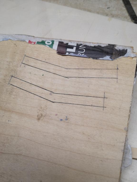

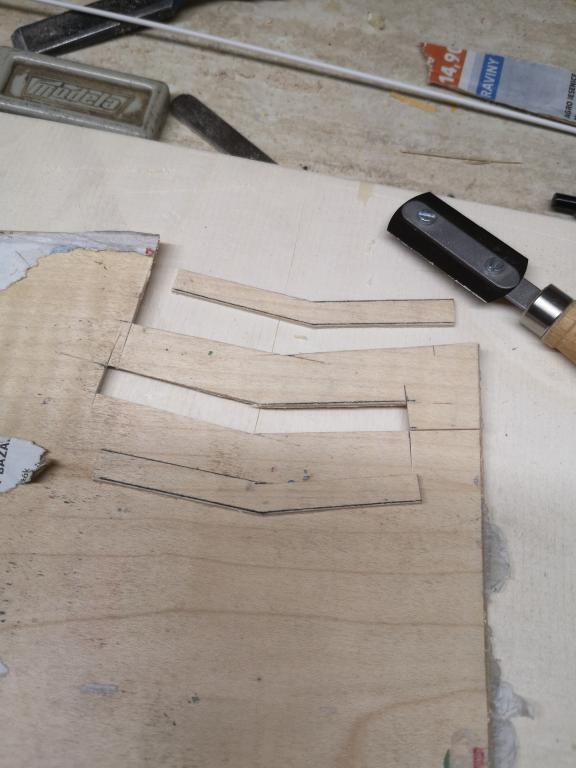

Slepil jsem si ze třech vrstev dýhy překližku a vyřízl z ní příložky hlavního nosníku.

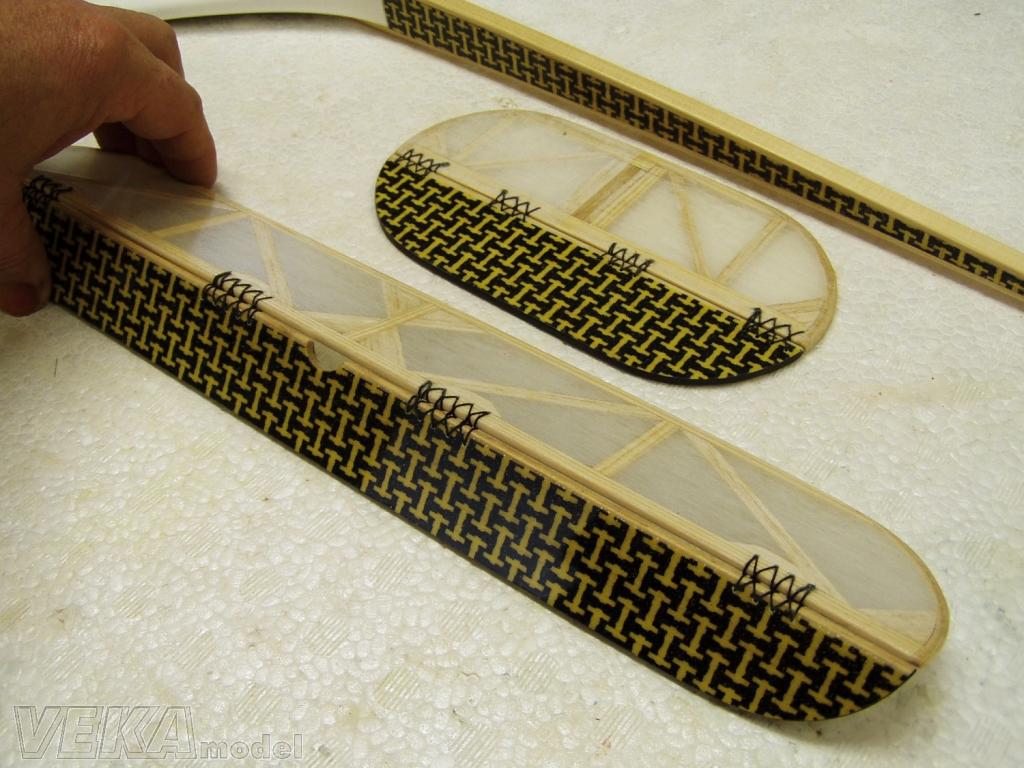

Kdyz retro ptak,toz proc nepouzit i retro panty, viz fotky. 8)
Funguji dlouhodobe a spolehlive jak na modelech se spalovaky, tak na elektroletech i vetronich.
Vyhodou je i jednoducha demontaz (uriznout uzlik a vytahnout nit z direk) v pripade, kdyz vznikne pozadavek kormidlo opravit, prepotahnout,nebo provest barevnou povrchovou upravu ....a taky zpetna montaz. :)

Nazdar Péťo,
kde se dá sehnat ten potahovej papír ?? Tomu Vosákoj to sedí.
To v Žehrovicích neznali . . .
No a jinak nebyla by elegantnější slabší a lehce nažloutlá nit a o tak 4 stehy víc ??
Třeba . .
Čéče já ti takhle realizoval směrovky na ádvojkách už na konci let šedesátejch
až do konce sedmdesátek. Pak mne uhnala jedna švadlena . . A já začal vyšívat...

.....tady se to da sehnat ...( nebo koupit) : https://havel-composites.com/cs/produkt ... -3212-2108 :)
Pozn. s niti je to tak: jaku mala taku dala... cerna kucerava. :wink:
