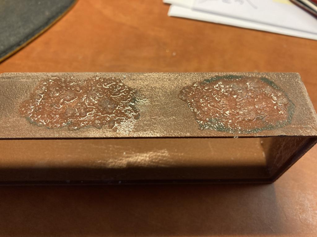

Vypadá to slibně. Slabá hodinky působení...
Levý flek: Má "specielní mistura" (ocet, hnojivo na kytky, sůl, voda).
Pravý flek: "specielní mixtura" + navíc peroxid vodíku.
... Hlavně se za pár hodin uvidí, jestli je to trvanlivé, nebo jestli se jen zbarvil ten roztok :lol:

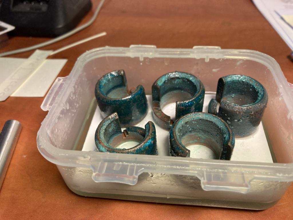

Po 6 hodinách:
Po 24 hodinách:
... takže jsem spokojený :D
Nechám to zaschnout, pak lehce přebrousím aby měděnka byla tak na 50% ovrchu. Ještě mořím krabičku (toto jsou k ní nohy, pět je jich že nejhorší vyhodím).
