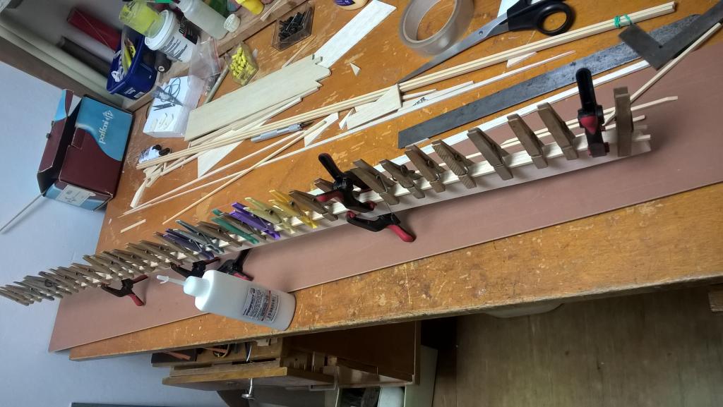

Tak jsme něco mále zase udělal...je vylepená kompletně výškovka u které bude scházet jen ořezat a vybrousit. Dále jsem si zakresloval zúžení trupu a nakonec jsem trup zúžil pouze o 8 mm vůči plánku. Šíře trupu bude tedy 3,8 cm. Myslím si, že to bude tak akorát, tak aby šli ještě připevnit křídla k trupu (křídla budou dvoudílná).

K VOP jsem přidal také SOP (tentokrát jsem lepil obě části současně a bylo to mnohem lepší - hlavně rychlejší). S tím vylepováním žbrdlinek byla taková celkem nezábavná nimračka. Ale ve výsledku to jako vůbec nevypadá zle :D asi to budu muset potáhnout něčím transparentním, tak aby žbrdlinky byly krásně vidět :wink:
Jak VOP, tak SOP jsme lepil ze segmentů a zužitkoval efektivněji balzu...hlavně se mi moc nechtělo vyřezávat s těmi obloučky.

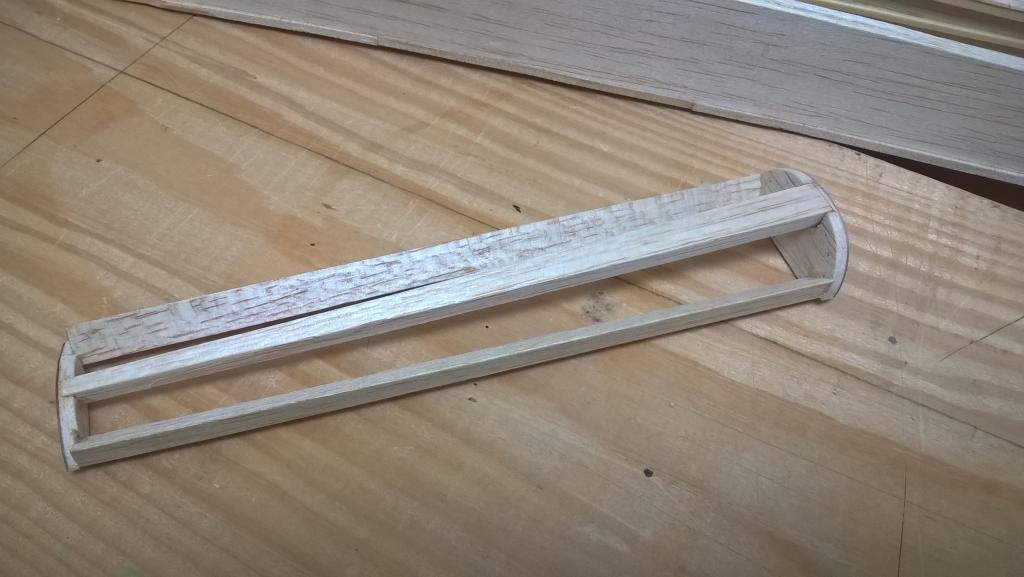

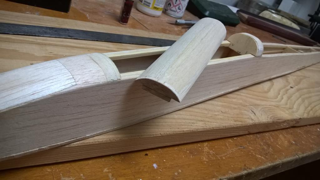

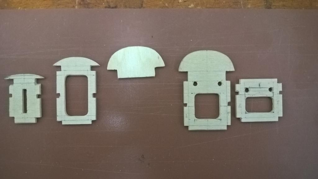

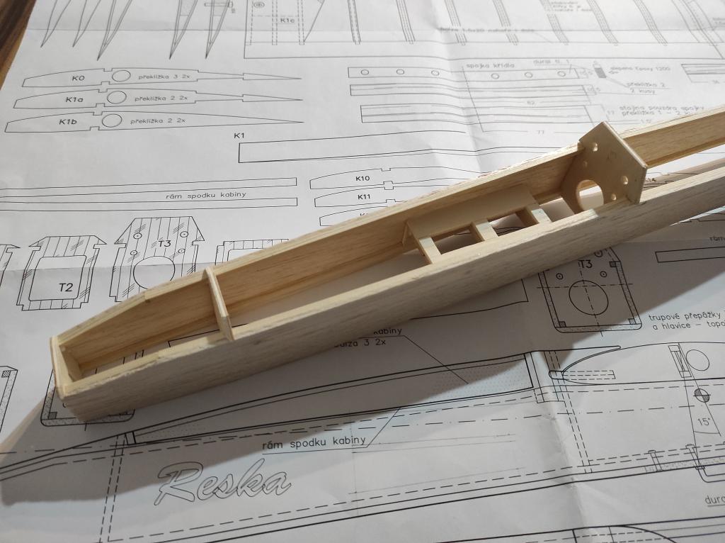

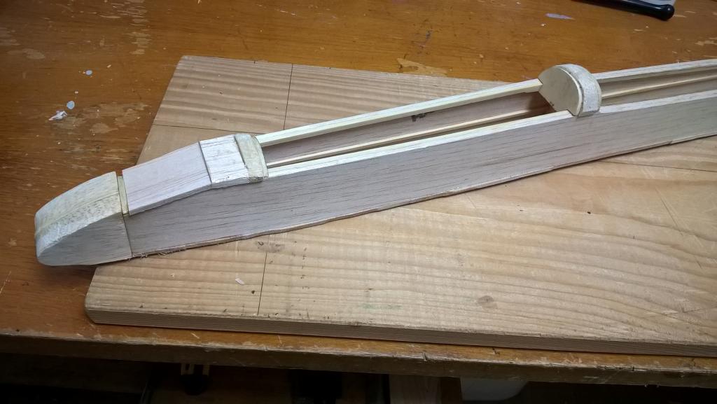

Stavba hezky pokračuje. Dal jsme se do trupu, kde jsem udělal pár změn. Již zmiňované zúžení trupu o 8 mm, dále přidán do přední části trupu středový nosník 2x2 pro zvýšení tuhosti a nakonec změněn tvar vršku přepážek, které byly původně hranaté, ale já je předělal na zaoblené. Přidělal jsem si tím trochu více práci, ale slibuji si od toho, že éro bude líbivější :D

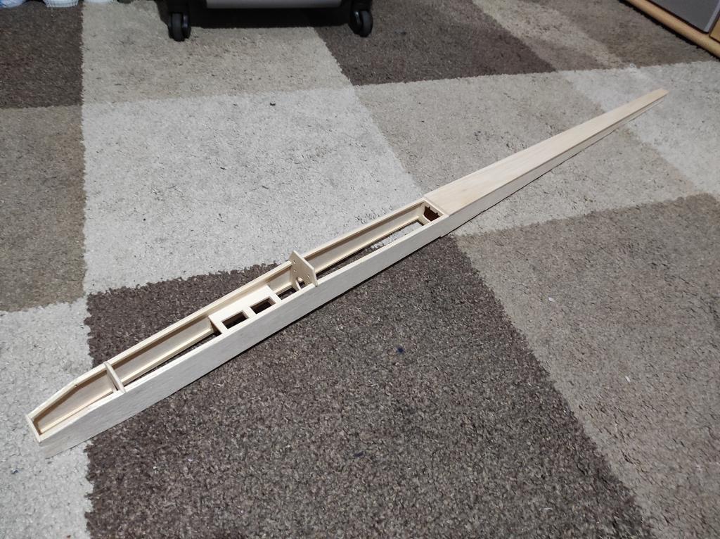

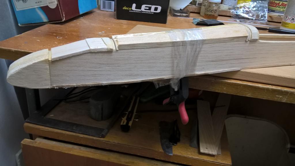

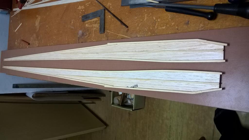

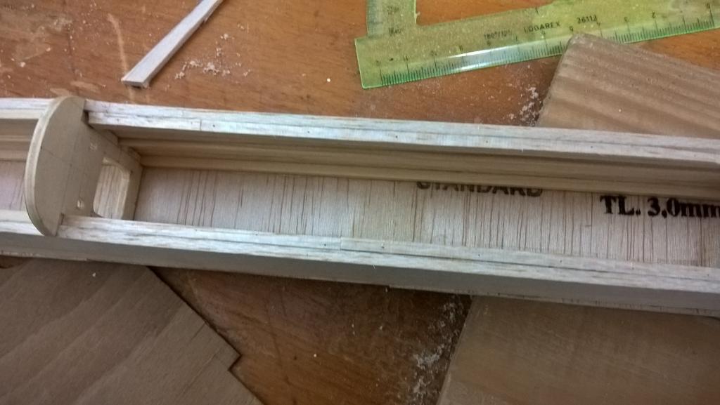

Trochu jsem se pral se slepením ocasní a přední části trupu, tak aby byla v ose. Nakonec jsme to pořádně zafixoval a rovnou v ocasní části nalepil spodní potah, tak aby se to co nejlépe zafixovalo a zároveň vlepil nosníkovou a balsovou rozpěrku. Jako další jsem zalepil zbytek spodního potahu, který jsem už lepil léty kolmo na osu trupu (ocasní část byla podélně).

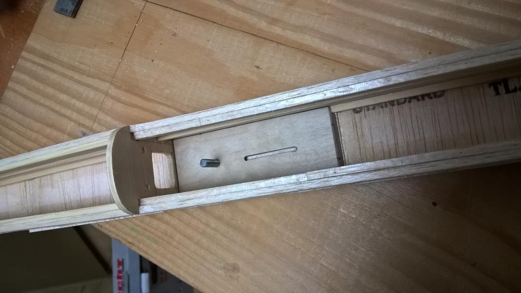

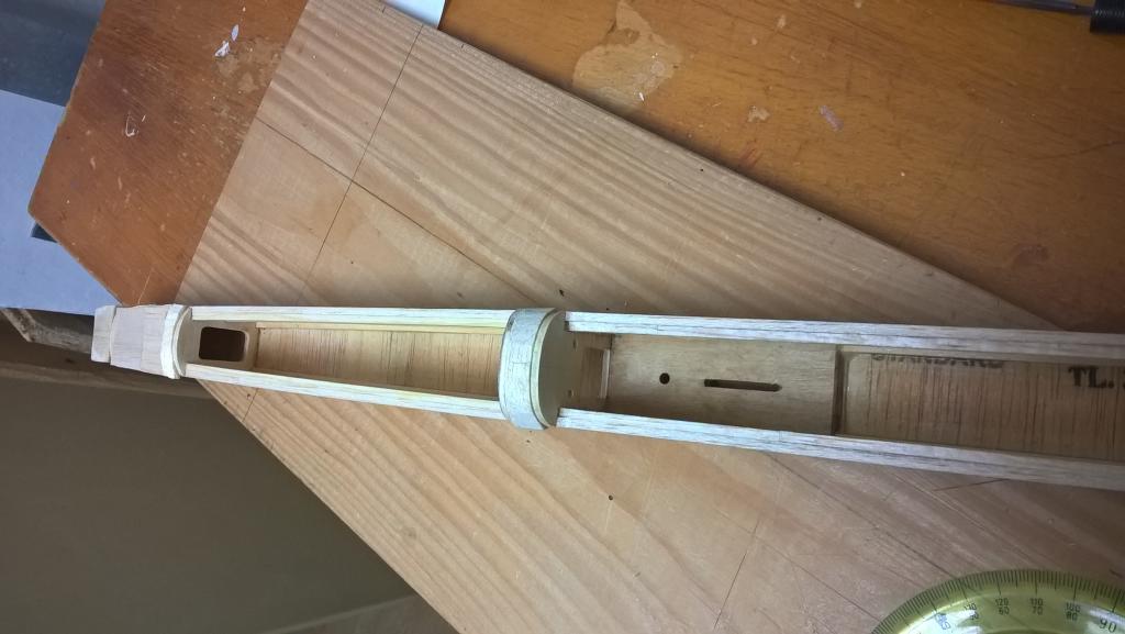

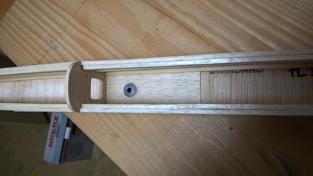

Teď už jenom řeším jak zabudovat efektivně posuvný háček pro gumicuk...Pokud budete mít někdo nějaký zajímavý nápad, tak sem sním. Plášť trupu je 3 mm a nosníčky 3x3.

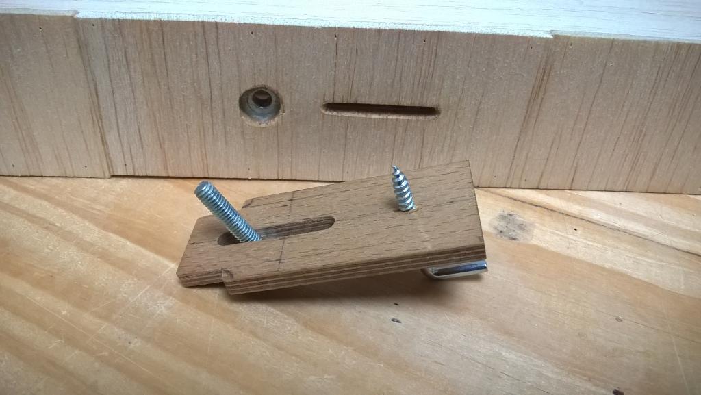

Zapracoval jsem na posuvném háčku. Možná jsem to dělal zbytečně složitě, ale kdo ví...stavím to prvně.
V místě háčku jsem vlepil ještě 1 mm balsu (do ní jsem také vlepil kovovou podložku) a na ní 2 mm překližku (5ti vrstvou) díky čemuž jsem se dostal na úroveň nosníků trupu, kde jsem to celé ještě přelepil 1 mm překližkou i přes nosníky, tak aby se zatížení co nejlépe rozkládalo. Překližky jsem prolepil epoxy 1200 a následně i vytřel naředěnou 1200 spodek přední části trupu.
Z 5 mm (5ti vrstvé) jsme si vytvořil vnitřní držák háčku. V místě háčku ještě vlepím nějaký meteriál, tak aby celí závit háčku (skobička do dřeva) byl ve dřevě a nevytrhl se.
No a také jsem pomaličku začal zaklápět předek trupu.

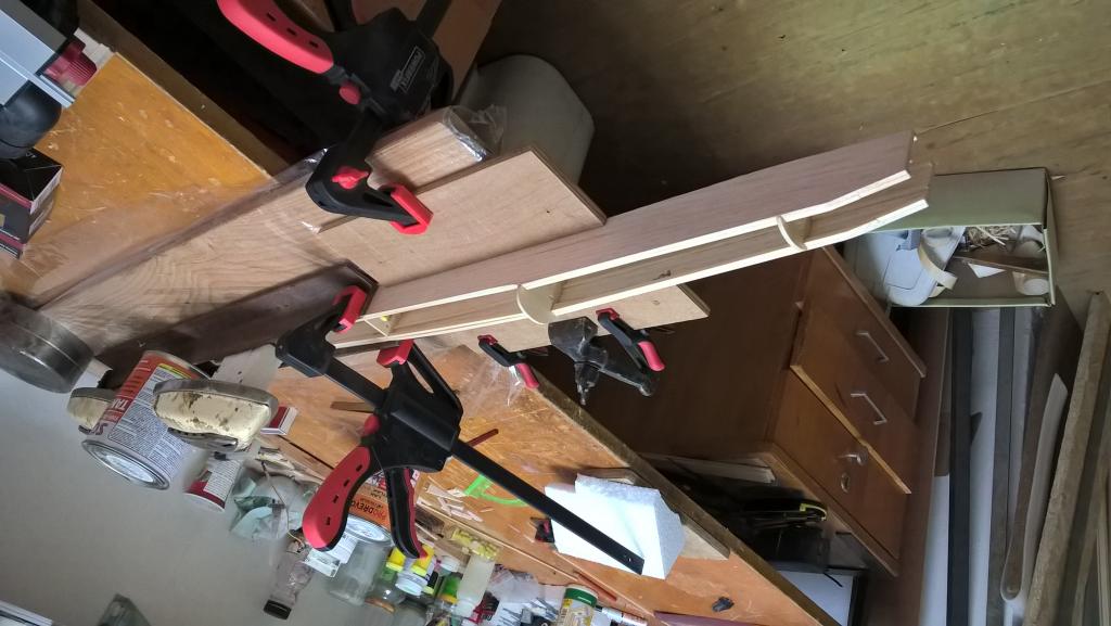

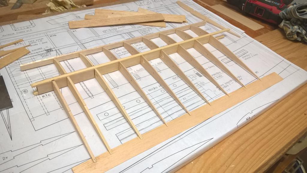

Zhotovil jsem si kabinku a jen tak nahrubo obrousil čumák, tak aby se na to už dalo přeci jenom trochu koukat :D No a hezky si vyhrál s přípravou na bovdeny pro táhla...opravdu jsme se s tím babral. Pořád jsme zkoušel a polohoval táhla, tak abych měl přípravu pro vlepení táhel co nejlepší a drát v táhle šel co nejvíce zlehka.

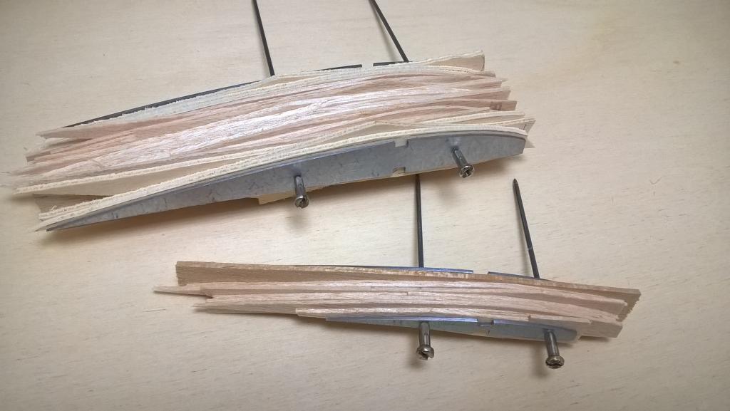

A jelikož už by nebylo co dále dělat (krom nějakého broušení a drobného ladění), tak jsem začal i s přípravou pro křídla. Dodělal jsem poslední plechovou šablonu a rovnou připravil balsové a překližkové výřezy pro rašplovou interpolaci :D
Prostě to letadlo dělám opravdu od píky a bez žádných výřezů což se mi líbí.
HONZIK 22
Příspěvky: 2187
Re: RESka-RESek model podle plánku z RC Revue
#26 Příspěvek od HONZIK 22 »
Obrazek... Kridlo 1. Jpg. Ja bych si ty polotovary zeber v sablonach krapet utridil. NEZ ZACNES RASPLOVAT. Ale na to brzo prijdes sam. :mrgreen: :wink:

HONZIK 22 píše:Obrazek... Kridlo 1. Jpg. Ja bych si ty polotovary zeber v sablonach krapet utridil. NEZ ZACNES RASPLOVAT. Ale na to brzo prijdes sam. :mrgreen: :wink:
Dělal jsem to včera pozdě večer a jen jsem to nasadil mezi šablony, ale dneska jsem to už celé předělal :D

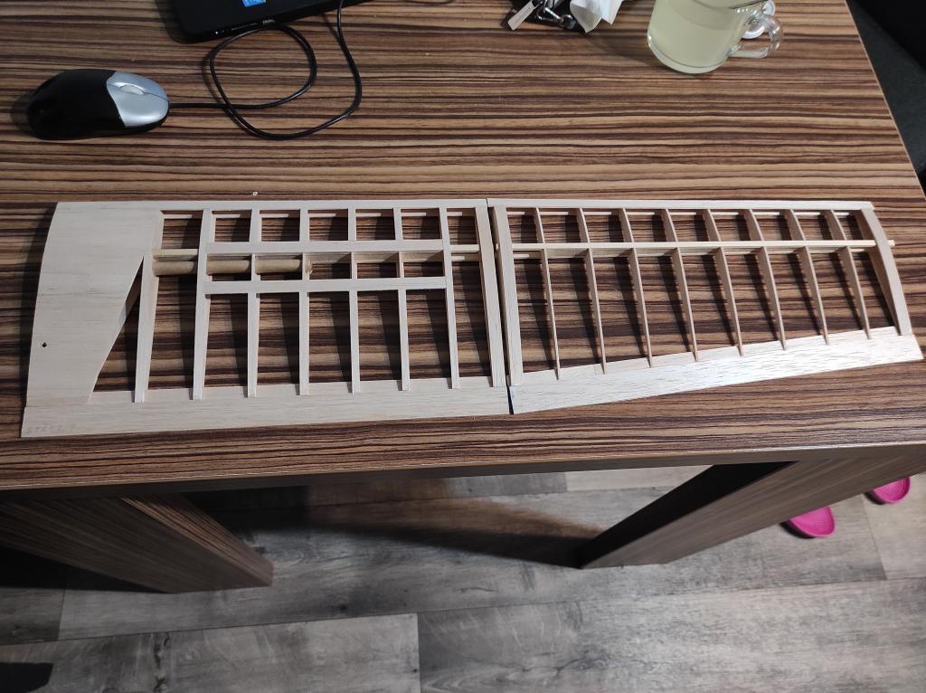

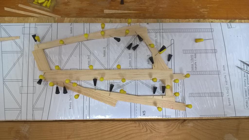

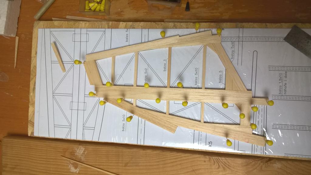

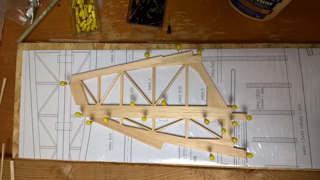

Aby se neřeklo, že nic nedělám, tak posílám další fotky ze stavby. Mám připravené a slepené 2 části pravého křídla. Teď mě bude čekat to samé na levé části a pak středová část křídla, která je bohužel rozdělena na obě poloviny výkresu. Pak budu dávat díly k sobě, tak aby seděli spojky a dolepili se krajová žebra pod úhlem.
O proti plánu jsem změnil následující: Vlepení balsy mezi nosníky je všude psáno 5 mm jako tloušťka nosníku. Toto zachovám jen na částech u trupu a dál bude použita jen balsa 3 mm.
Nasekal jsem asi několik chyb, ale tak snad to nebude vést ke katastrofě.
Balsu mezi nosníky jsem vlepil podélně a ne kolmo, tak uvidíme. U středního dílu, který ještě nemám postavený to napravím.
O proti plánu (díky ušetřené váze ve výztuhách mezi nosníky plánuji potáhnout balsou celou náběžnou část křídla (D-box), tak to by snad také mělo přidat na pevnosti.
Dále jsem zalepil překližku pro pouzdro spojky disperzním lepidlem a ne epoxydem (v plánu není zmínka jaké lepidlo použít), ale budou tam bandáže ze skelné tkaniny prosyceny epoxy 1200, tak by to spojka snad měla vydržet.
PS: stavba jde pomaleji...trocha jiné práce, ale hlavně se udělalo hezky, tak jsem šel raději létat :D
