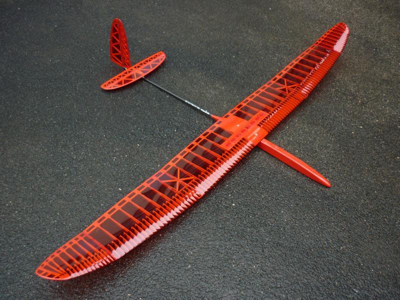

Moje druhé Purito práve dokončené, vyvážené, nastavené. Zálet nechám na dobré počasie, alebo jaro, čo príde skôr. Moja snaha pomohla, teraz som musel dovažovať len 16 gr. Sledoval som priebežne nárast hmotnosti, napr. komplet poťah Oracover Light váži 38,1 gr. Kto chce vidieť viac podrobností pozrite moju doplnenú galériu.

[quote="aviatika"]Moje druhé Purito práve dokončené, vyvážené, nastavené. Zálet nechám na dobré počasie, alebo jaro, čo príde skôr. Moja snaha pomohla, teraz som musel dovažovať len 16 gr. Sledoval som priebežne nárast hmotnosti, napr. komplet poťah Oracover Light váži 38,1 gr...
Pěkný a čistě postavený model. Palec nahoru!

Já tedy už zalétáno mám a jsem docela hodně spokojen - příjemné v točení, ale přitom docela rychlé a pronikavé. Neproniká až tak dobře, jako Wiki, ale zase je Purito hodnější, což místy může být plusem. Za mne hodně slušný model.
Jen budu muset vyměnit servo výškovky, zdá se, že použité Turnigy 56MG se nevrací úplně přesně do neutrálu. Nepředstavujte si nějakou katastrofu, v mnoha případech by se to ani nepoznalo, ale Purito je na výškovku poměrně citlivé a posun neutrálu za letu zkrátka poznám a místy je to docela nepříjemné. No holt udělám, nové Chaservo je velikostí fakticky stejné, tak bude výměna snadná. Na směrovku není s Turnigy žádný problém.

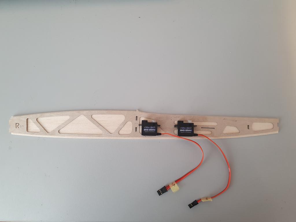

Purito E jsem objednal v nové delší verzi a už je doma. Na tento model mě navnadily příspěvky od Aviatika a tomashr. Začal jsem sledovat německou diskuzi a když se objevila zpráva, že je nově dostupné s delší ocasní trubkou, tak jsem objednal. Stavebnice je krásná, frézovaná, nemám srovnání s laserem pálenými, ale udělalo to na mě dojem.
Odkaz na delší verzi :https://www.rc-network.de/threads/purito-vorstellung-eines-neuen-res-modelles.805545/page-20
Ty verze prodloužení tam jsou dvě, jedna s delší trubkou a druhá s přesunutou VOP za zvětšenou SOP, ale to se mi moc nelíbí, SOP je kvůli tomu vykousnutá
Nová delší ocasní trubka má na délku 748mm a váží 14,3g, měřeno z dodané stavebnice
plánuji zhruba toto osazení:
motor XM 2225eg-23 -1600kV
reg- Pichler A-15 (max 25A?)
aku : 3S 450mAh 60C
serva co mám doma: trup- BMS 125WV -jsou zbytečně silná a trochu těžší a mají teplotní drift, ale potřebuji je zpracovat
serva spoilery: BMS 101 AMG
kvůli delší ocasní trubce plánuji drobnou úpravu - udělat novou desku serv a posunout je dopředu viz foto, to by mohlo pomoct s vyvážením.
přední servo až k přepážce a druhé za přední matkou křídla.
Lepit to asi budu většinou řídkým CA jako sem to viděl u výrobce
