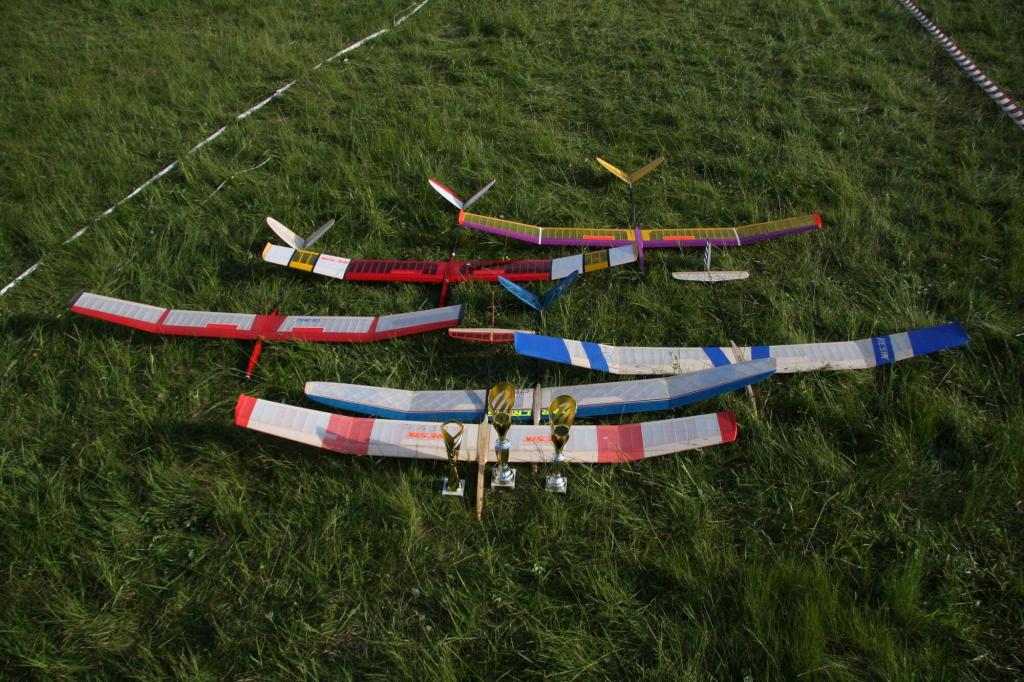

V sobotu 6.5. se na letišti v Podhořanech létalo mistrovsví ČR v kategorii F3L. Počasí vyšlo navzdory předpovědi parádně. Po většinu dne svítilo sluníčko a foukal vítr Z 2-5m/s. Pořadatelé připravili, tak jako vždy, parádní zázemí. K obědu, kdo chtěl, mohl mít svíčkovou a dál byly steaky, buřtíky, pivko i káva... Létalo se na 5 základních kol a 2 kola finálová. Senioři a junioři létali odděleně a celá soutěž probíhala hladce a v pohodě.
V juniorech zvítězil Jan Kulich s modelem Resik, druhé místo si vylétal Martin Vencel se Sambou a třetí místo si vylétal Jan Kastl s Resikem.
V seniorech vyhrál po napínavém finále Ivo Kulich s modelem Starcross, druhý skončil Libor Pechan, který létal základní kola s Resikem a finále s No windem. Třetí místo si pěkně vylétal, vloni ještě junior, Radek Bačina s Resikem. Velmi těsně za Radkem byl na čtvrtém místě se ztrátou 0,27b. Petr Břinčil s Resikem.
odkaz na článek od Ládi Buška:
http://res.cz/2023/05/08/222-a-postoupil-do-finale/
a fotogalerie od Pavla Bačiny:
https://pbacina.rajce.idnes.cz/MCR_F3L_ ... _6.5.2023/
