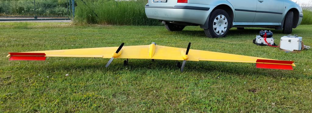

Ještě k tomu zkrucování rovného křídla, tohle je 100% Prandtl křídlo od Angelwing Designs:
