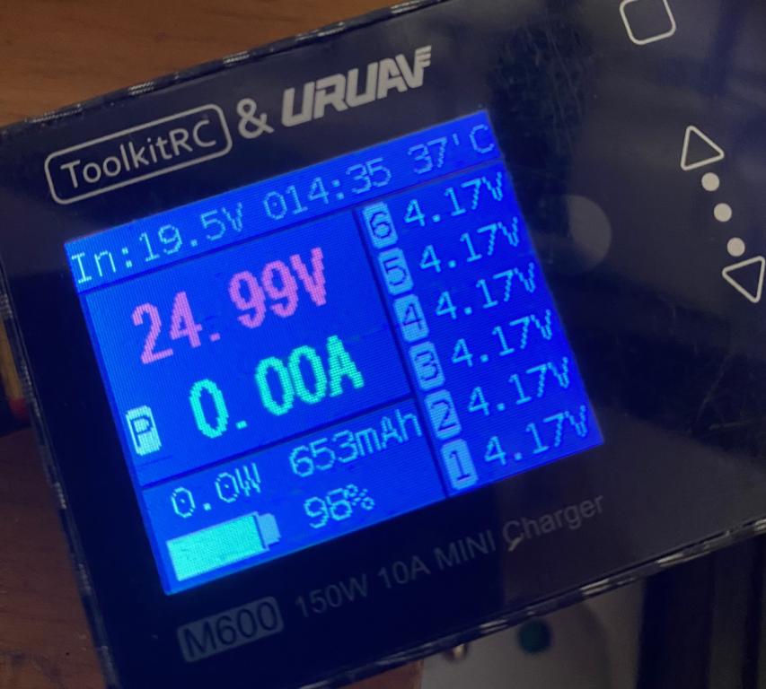

Dnes krátký test: 5 minut visení - cca 2 - 3 metry výšky při RPM 1400 - dobíjeno 650 mAh - tj. odběr kolem 7,8 A (vzlet s 25V a přistání 24V - 6S 3Ah Lipo)

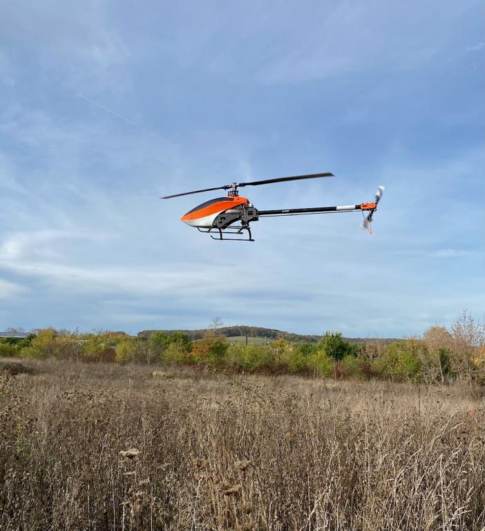

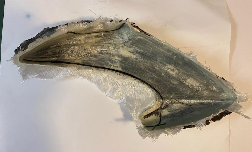

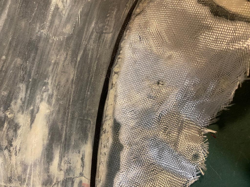

Krátký log z léta plus prosba - kde by mohli mít skelnou tkaninu 25g/m2 stejnou jako na fotce? Bral jsem u Houšky, ale už má jinou (strašně jemnou z Anglie) - lze poznat z fotky, co/kde shánět /koupit?
Fotky:

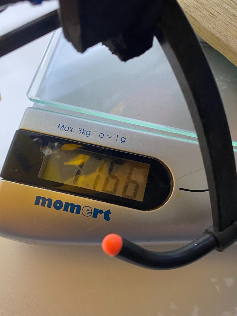

1. s listy 690mm - letělo to i s motorem 3120 166g (objednán 3220 200g)

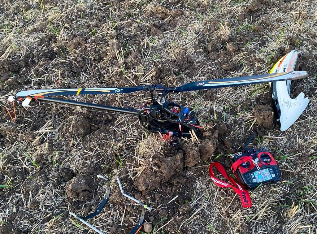

2. po pádu kvůli špatným konektorům 4mm
- nejvíce to odnesla kabina
3. detail skelné tkaniny

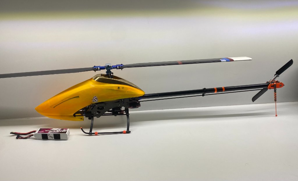

V létě jsem testoval a létal se Sniprem s ještě více prodlouženém (řemínek z Trexe 600), tak aby se vešly listy Rapid 550 s větší vrtulkou, Xnova 2820-890, LiPo 5S 2700, otáčky 800 až mas 1400. Váha 1770g - viz foto. Létá to pěkně (a dá se i větru), ale obecně klasika Logo 600 v UL úpravě létá celkově lépe (s Xnovou 3220 - Lipo 6S 3300). Sestavil jsem i další Logo s Pyrem 600/1200 (Pyro s hřídelí 6/5 pro pastorek 12z/pr. 5 mm/modul 0,7, aby vyšel převod 1:12,75) a letá to taky moc pěkně (6S 4000).
Spirit je u všeho nastaven na rotace cykliky 16/15 a vrtulky 14/12 - úhel náběhu +/- cca 13 st a cyklika taky na max cca 12/13 st.
