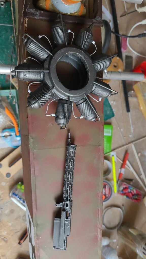

A výsledek je tady:
Svíčky jsou z průchodek, které mi zbyly od serv, kde jsem je nepoužil. Stříkáno zase barvami Vallejo. Stříbrná jako podklad a přes ní černá s pár kapkami stříbrné.

Málem bych zapomněl - Fokker by nebyl úplný bez kulometu Spandau. Ten mi na 3D tiskárně vytiskl kamarád. Původně jsem ho chtěl podobně jako ten motor dělat postaru - z kartonu, trubiček, odřezků... ale to jsem nakonec vzdal.
