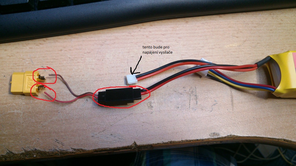

dnes mi přišla baterka do T9X, kterou ještě nemám, ale chci zatím nachystat aspoň konektor pro nabíjení baterky.
Na té lipolce jsou 3 konektory, jeden balanční, pak malý bílý a větší černý. Ten černý chci používat pro nabíjení z Accucel, koupil jsem tedy tuto redukci a odřízl jsem nějaký malý konektor, co na tom byl, stejně tak oranžový kabel. Teď mi zbyl hnědy a červený, předpokládám správně, že hnědý je GND a červený napájení? Problém je, že jsem musel z toho černého konektoru na baterce obrousit takový výstupek na boku a teď ten konektor nemá žádnou pojistku proti otočení, takže si to musím aspoň pořádně označit, abych to nepřehodil, nebo nemáte někdo nějaký jednoduchý tip na zámek?
A hlavní otázka, mám na fotce dobře zapojený ten kabel u černého konektoru (pro nabíjení) ? Nebo ho mám otočit?
Ten malý bílý konektor budu používat pro normální napájení vysílačky, takže na něj napájím konektor z klece, hned jak mi příjde T9X.
Půjde to tak a mám správně tu polaritu u nabíjecího konektoru? Díky.

Kuba5 píše:Problém je, že jsem musel z toho černého konektoru na baterce obrousit takový výstupek na boku a teď ten konektor nemá žádnou pojistku proti otočení, takže si to musím aspoň pořádně označit, abych to nepřehodil, nebo nemáte někdo nějaký jednoduchý tip na zámek?
Vyměnit oba kusy konektoru tj. jak na baterce tak pro tu redukci co vyrábíš za jiné s ochranou před otočením jako třeba tento a tento nebo nějaké jiné. Buď vezmi nějaké konektory co máš volné doma nebo zkus mrknout do nějaké modelářské kamenné prodejny ve tvém blízkém okolí.
Kuba5 píše:mám správně tu polaritu u nabíjecího konektoru?
Ano podle obrázku je polarita správně. Pro jistotu bych doporučoval přeměřit voltmetrem zda je na červeném vodiči od baterie skutečně +.

Drondys má za ušima, ty JST konektory je výborná volba, mám je tam taky.
