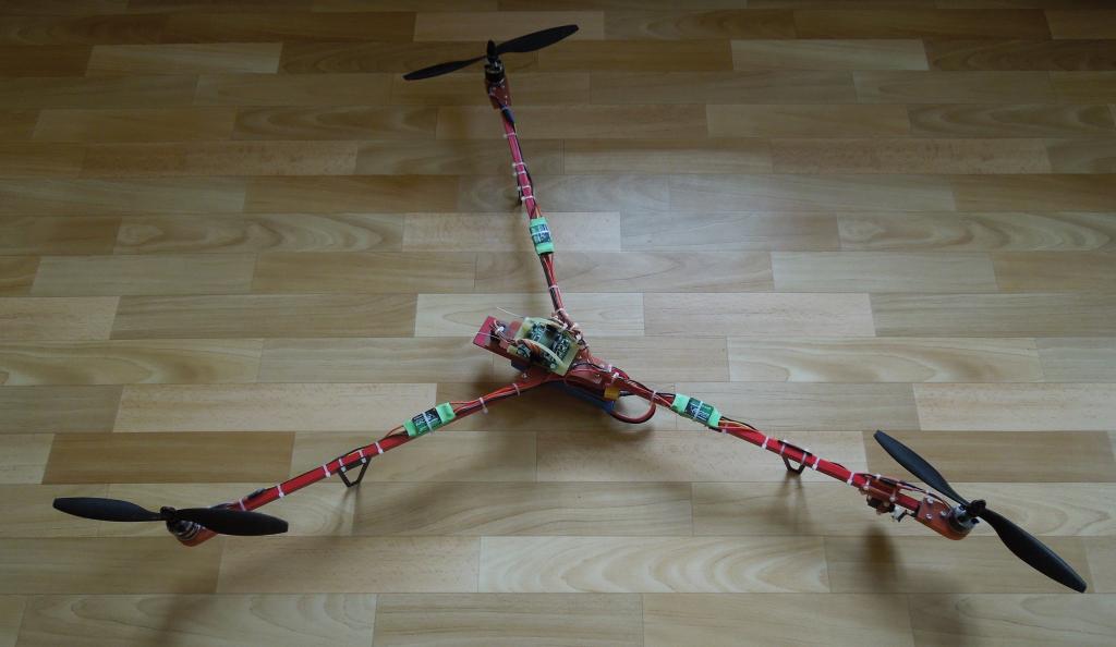

Vypadá to být dost velké . :o To už dnes není třeba, jsou podstatně lepší řídící desky jako v době když vznikal prototyp Tvého stroje. Ale zase to budeš mít super stabilní. :)

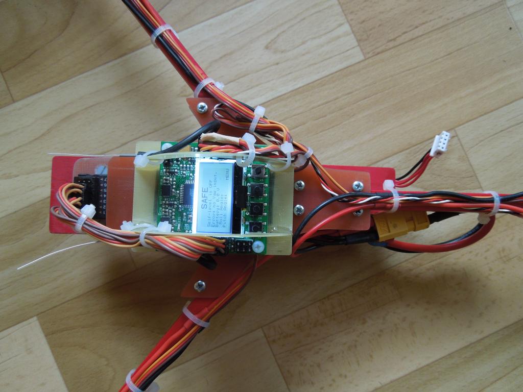

Bude to s KK2.0 a jelikož to je moje první koptéra, tak si to dost užívám. Jsem zvědav jak se to bude chovat. Mám něco dost nalítáno s BLADE mPCX2 a koptéry jsem si chtěl vždycky skusit.

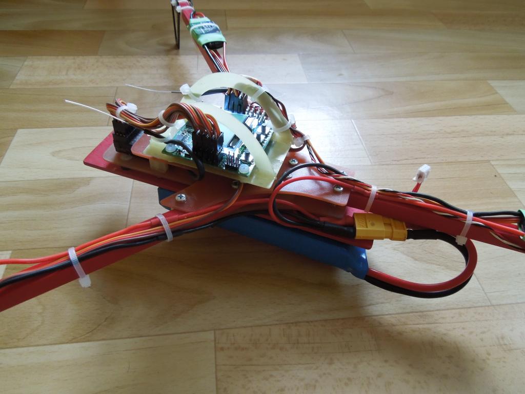

Tak jsem to dneska dorazil. No čekám na R vrtule. Takže jsem tam zatím jen pro foto nasadil to co bylo k mání. Hmotí mi to 960g s 3S 3300mAh.

Máš to postavené pekne, čisto. Páči sa mi aj tá ochrana dosky. :wink: Pripevnená je na pevno, či pružne.

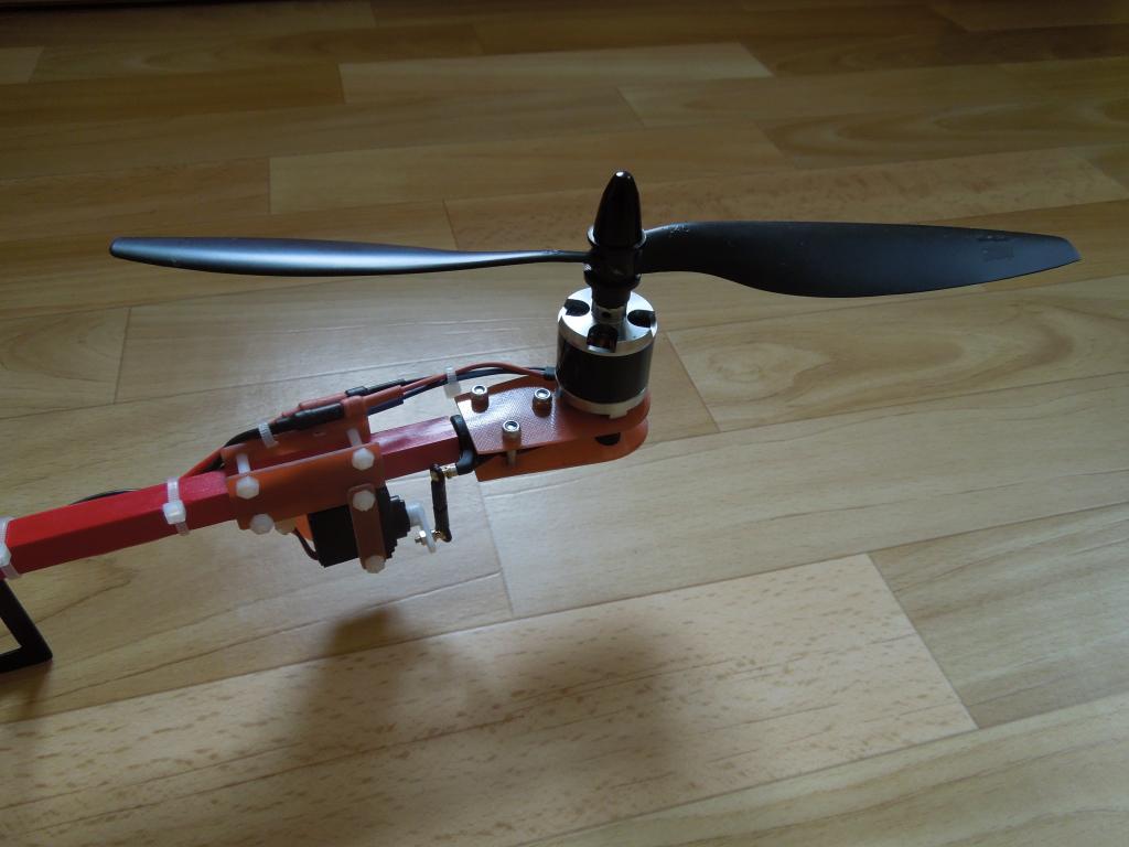

Copak tam máš za motory?

Konstrukce, kde je přišroubovaná deska je přilepená na oboustranné lepící pásce 2x 3mm . Jo s tím krytím jsem to radši pojistil aby byly fixovány a aspoň nějak chráněny kabely s konektory zasunuté do desky. Motory jsou tyto :
http://www.rc-levneji.cz/motory/stridavy-motor-turnigy-l2215j-900--200w-/
Pro začátek jsem nebral nic drahého. Spíš mě zajímá jak se to bude chovat. Pokud mě to chytne, tak zvolím něco lepšího. Ale to bude asi už i jiná konstrukce kopteru.

odporucam domysliet ochranu dosky, staci jeden nevhodny pad a doska sa rozbije o kamen ci inu prekazku... a druha vec je ochrana pred prachom, ktora je taktiez na mieste.

Jo, jasně o něčem už uvažuju. Zatím to budou jen skoky na zahradě.
