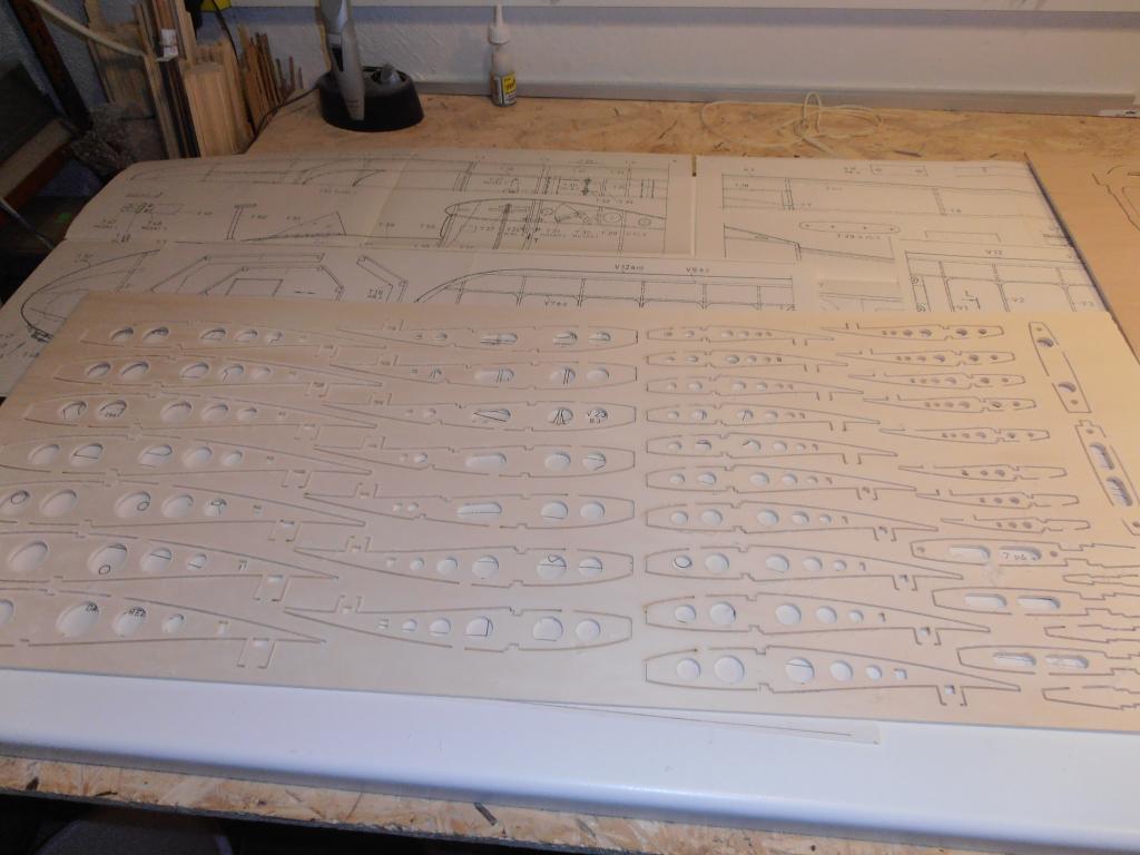

Na fotce trup-křídlo je materiál buková překližka tl.3mm,podle plánu,ale já si myslím,že by na ta žebra,kromě dvou,co přidržují křídlo,mohla stačit obyč.Ceiba tl.4mm,jako je fotce T1-14.
Obzvlášt jsem hrdý na S1 a V1,hlavní nosníky SOP a VOP.Nejsou v balze ale v Ceiba a jen jsem trnul,jak se stím vypořádá ovládání CNC.Posun v ose X byl 35cm a v Y byl 5mm,sotva jsem postřehl nějaký pohyb.

Fotky vyřezaných dílů na model Šohaje 2 podle plánu pana Petráně,rozp.2,9m-Profil FX 60-126 a FX 60-100.
Slibuju,že to v pondělí pošlu!
