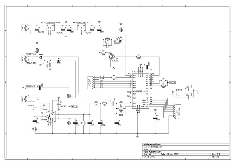

mhotar
Příspěvky: 687
Bydliště: Jemnice
Re: Hlasovy modul pro T9x
#155 Příspěvek od mhotar »
pokud tu tvoji aplikaci budeš dělat na Atmelu, bylo by efektní udělat to rovnou i s modulem v jednom švábu.
http://code.google.com/p/amod328/
Má to všechno co potřebuješ, SD kartu, zesilovač, seriový port. Můžeš to očesat o ten interface a 3,3V a nechat to na 5V a 16MHz

Škoda, vyměnil bych rád, už jsem tu jednu prodal a druhou rozebral, tak ty kniply přepájím a prohodím, snad se to nějak moc nerozsype. V 9XR je opravdu málo místa, vůbec nevím kam to dát. Reprák se tam nějak vejde, ale ten modul bude muset být opravdu malý. Dám ho asi na stojato na stranu rádia vedle hlavní PCB, když se to nevejde tak možná vyndám tu oddělitelnou část kastlíku na baterku a napasuju to tam.
Schéma už jsem překreslil na dostupné součástky a vyházel nepotřebné věci. Nebudu tam dávat RS232 interface, neplánuju ho používat, programovat se bude přes ICSP(USBasp) stejně jako rádio.
Vyhodil jsem i spínání podsvětlení, stejně už ho v rádiu máme, a v 9XR je na hlavní desce. Dnes objednám materiál a začnu kreslit desku. Musím se vejít na 45mm x 35mm :)
EDIT: stránky projektu(nejsem jeho členem) http://code.google.com/p/amod328/

K tomu voice modulu už nic dalšího nepříjde, na schématu je vše potřebné kromě SD karty, ta se připojí na ICSP/SD konektor. Použiju mikroSD držák na kousku DPS a dám to do batterybay, na 9XR je na to místo, je tam jen plastová záslepka.
Procesor samozřejmě taky vyměním, koupil jsem Frsky modul, tak je to nutnost.
Rád bych taky osadil mikrospínače místo těch gumových tlačítek, těm vůbec nevěřím.
Všechno zdokumentuju :) Budu těch modulů dělat víc, i pro vás z RCmánie, ale nechci teď nic slibovat dokud to nemluví.
