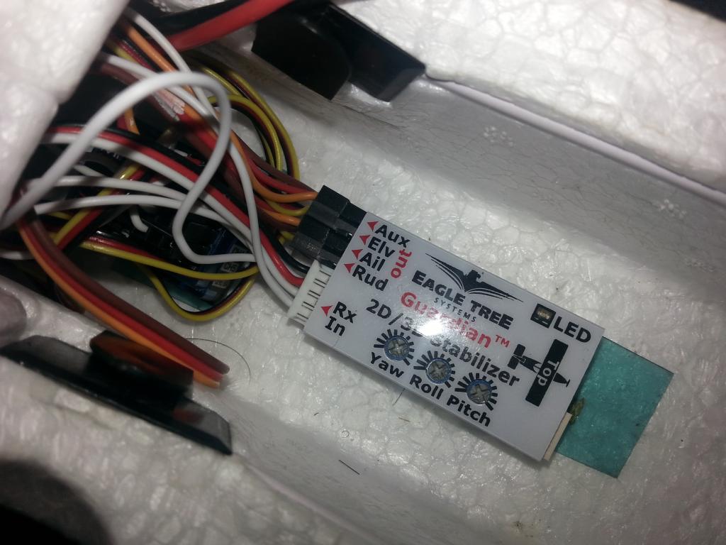

Tak nakonec vše jinak .... podařilo se mi to zprovoznit hurááááááááá
Ještě jednou jsem četl návod pro zapojení Guardianu ...... mám jen 4 kanál doma a tak jsem používal " Y " kábl a to stačilo . ale jak jsem připojil guardian a na výstup All jsem připojil "Y" tak se to hádalo !!!
Na All mám jedno křidélko a na Aux druhé a vše šlape jak má !!!!!

Tak nějak jsem stracený ......
Rekapitulace : mám doma 4 kanál koupil jsem "Y"kabel nakřidélka po zapojení vše ok polétání dobré .
Pro klidnější let jsem koupil Guardian s tím že bude jen 2D pro kameru.
Zapojil jsem ho a Y kabel na All , bohužel se mi chvěla křidélka , tal jsem zapojil jedno servo na All a druhé na Aux . Chvění křidélek přestalo ale zdáse mi že jedna strana je jak si opožděná . A to ještě kevšemu mám trim na jednu stranu na plno.
Snažil jsem se to doladit přes mechaniku ( servo , drátek) ale i tak nic moc . Výsledek je že trochu to pomohlo ale i tak je trim na jednu stranu skoro na doraz.
Když jsem prohodil kabely opakovaloseto ale obráceně . Pokud bych musel použit trim za letu nějak vírazně jsem nahranej
Včera jsem na tom dělal cca 2 hod ... nemá tu někdo překlad toho programu k guardianu ?

Na horejsi.cz mas navod v cz
