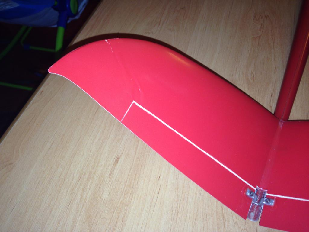

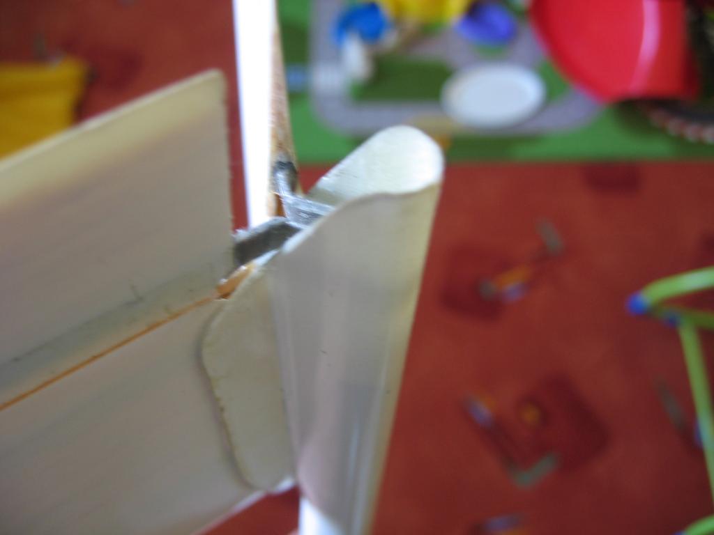

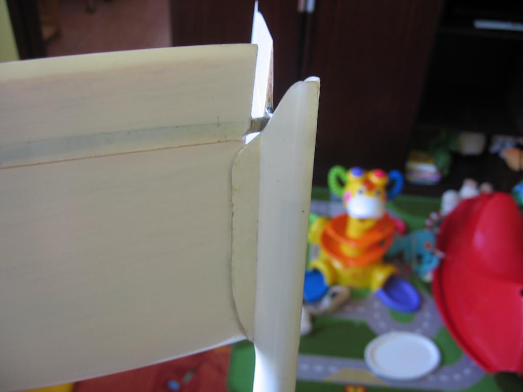

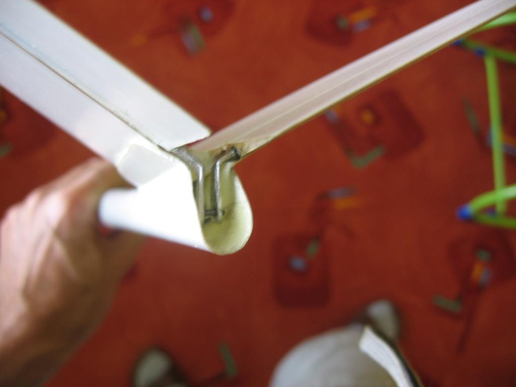

Fotky páček motýlu Ariane V6
Rytmus Mini, Toro900, Pulse 15e, Apprentice, Talon mini, Trainer40OBL, Twinstar, quadra, Taranis X9E
Příspěvky: 7821
Re: Ariane V6
#165 Příspěvek od graup15 »
Díky....jdu přemýšlet....
