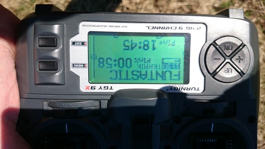

Tak ti Zelkare musím ještě jednou poděkovat za pomoc při výběru letadla, je super
Dneska jsem si cíleně vzal po pracovním víkendu volno a šel zkusit tu zpropadenou termiku. Vím, že jsi říkal že to není extra vhodné letadlo na termiku, ale chtěl jsem to zkusit, bylo krásně. Musel jsem ráno, odpoledne má dcera 13. narozeniny, tak jsem byl zvědavej jak to půjde. V 11 jsem byl na poli a zalítnul nad les - a ono to tam bylo! Schválně jsem letěl bokem abych viděl co to dělá a najednou to šlo nosem nahoru - tak jsem si začal trochu hrát s řízením odtokovky a za chvíli jsem byl malinkej až jsem se začal bát
Vždycky jsem jí nakonec ztratil a musel na motor přistoupat abych to zase mohl zkusit, ale byl jsem šťastnej jak malej kluk! Na 10 minut plnýho plynu (Pln%) jsem byl ve vzduchu naráz 60 minut - což se mi ještě nikdy nepovedlo a jsem naprosto nadšenej. Baterie BH Power 2600mAh 35C a z toho bylo ještě tak 5 minut letu na všelijaký kejkle ve vzduchu. Pak jsem dal novou baterii jen tak na rychlý blbnutí ve vzduchu, už jsem měl málo času - a chytlo se to v termice ještě lépe - řekl bych, že teď odpoledne je to ještě lepší. S druhou baterií na 1 minutu plného plynu skoro 19 minut v termice! Musel jsem si to vyfotit... No Funtastic je funtastický letadlo!
