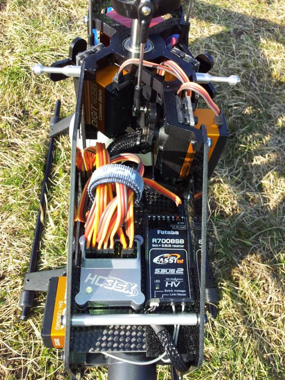

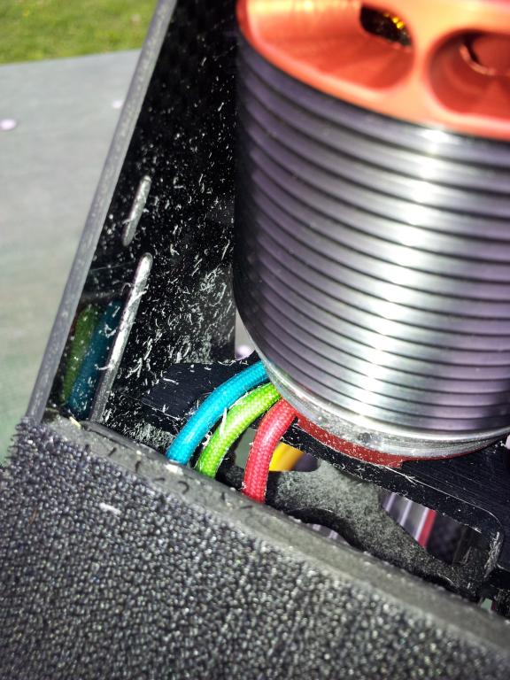

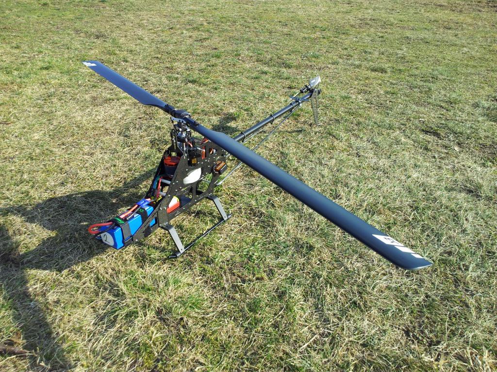

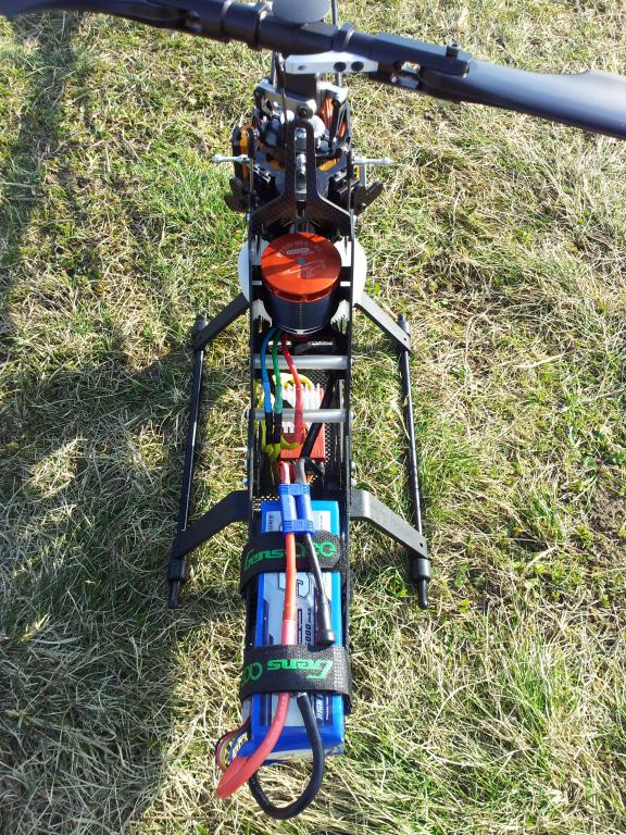

Nakonec jsem se rozhodl sestavit druhé LA jako variantu 700-low-rpm-6s. Dnes proběhlo poslední nastavení a zálet. Navíc jsem přecházel na Futabu a Kontronik, takže nastavování bylo více než samotného létání.
Nemám ještě JLog (asi marně čekám na nový JLog3), takže otáčky odhadem mezi 1200-1400 možná i méně. Letová hmotnost pak 3850g. Letový čas 8-12 minut. Tlumící gumy jsem nejdříve namontoval ty nejměkčí (černé), přišlo mi to však nějak moc volné, takže jsem nakonec dal ty střední.
Konfigurace
JIVE 80+ HV
Pyro 650-65L
SpinBlades 700mm Matt Black
Edge 115mm
Savox SC-1257TG
Savox SH-1290MG
HC3-SX
Turnigy 5000 6S 40C (860g)
LA700-12S, LA630-12S, LA700-6S, Agile5.5-6S Spirit, T-Rex550V2-6S Spirit, HC3-SX, T14SG

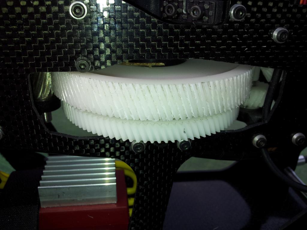

Hlásím strženo všech 124 zubů ...
Howking
Příspěvky: 5360
Bydliště: Ostrava
Re: LA700
#1544 Příspěvek od Howking »
Podle toho, kolik ti pod patami zubu zbylo jsi měl velkou zubovou vůli. Já když se s vůlí pěkně trefil tak jsem měl i 200 startů fakt tvrďáren nez stržení. Je třeba tomu fakt dát péči. A nebo rovné kolo.

framif
Příspěvky: 128
Registrován: úte 19.06.2012 14:38
Re: LA700
#1545 Příspěvek od framif »
Toho jsem si taky trochu vědom. Nejdříve jsem to měl téměř bez vůle, po zahřátí to však bylo už dost na těsno a taky to trochu, dle zbytků na rámu, již brousilo. Pak jsem vůli ale raději trochu zvětšil. Před deseti dny jsem již preventivně objednal rovné kolo a stále čekám (zásilka do zahraničí). Naštěstí mám ještě jedno LA v 6S verzi ...
