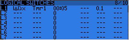

Takto to dělám já. L1 je aktivní v každé změně časovače o udaný čas.
Tj. pokud ubyde/přibude 30s řekne to zbývající čas.

V Companion mi to nešlo, ve vysílači funguje. Nastavil jsem to podle vzoru mhotara, ale funkci vůbec nerozumím. Můžete mi tuto funkci prosím někdo vysvětlit?

Zrovna se na to koukám, v companion to funguje jen občas.
Asi nějaký bug. Pokud se ale nastaví Duration alespoň 0.1, pak to šlape i v companion. Jak to je na Taranis, nevím, ten nemám, ale na 9x to takto používám hodně dlouho.
Ta funkce:
delta = rozdíl hodnot
|| = absolutní hodnota
Pokud se hodnota zvětší nebo zmenší(než byla poslední aktivní hodnota) o udanou hodnotu, pak je aktivní(na zlomek vteřiny-tak aby se aktivovali funkce).
EDIT:
Vypadá to na bug v 2.0.3, je nahlášený na github ve spojení s Vertikální rychlostí, tak jsem to potvrdil i pro Tmr1.
V simulátoru se zdá že by to zatím šlo obejít nastavením fixní délky trváni na alespoň 0.1s
www.opentx.cz

S trváním min. 0,1 mi to v simulátoru funguje.

ve 2.0.4 to bude opraveno

mhotar píše:
Super, to je presne to, co som potreboval. DIIIKY moc.

Narazil jsem ještě na jednu věc: ve verzi 2.0.3 Companionu nejde nastavit čas 5:00 u výše diskutované funkce |d|>=x. Přímo zapsat nejde nic, naklikat nejvíc 02:07. V simulátoru si nastavím 05:00 minut, ale když simulátor zavřu, hodnota se neuloží. Ve vysílači funkci a hodnotu nastavit lze, musím ale použít dobu trvání min. 0,1, tak jak bylo již zmíněno.

Tato chyba v Companion už byla opravena, bude v 2.0.4
