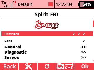

Právě byla vydána verze 3.0.0!
Není nutné provádět žádné změny parametrů po aktualizaci z verze 2.6 a novější.
Uživatelé SRXL2: Reverse Gyro Gain channel.
Uživatelé ZÁCHRANY: Po aktualizaci aktivujte záchranný režim a prověřte, že je deska cykliky vodorovně.
Uživatelé GEOLINK: Aktualizujte firmware modulu GeoLink na verzi 1.1.0. Poté prověřte, že úhly v kartě GeoLink/Modul jsou přibližně 0°, leží-li modul vodorovně.
Aktualizace pro jednotky Spirit, Wifi-Link moduly, JETI integraci je dostupná v sekci ke stažení.

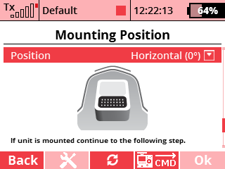

- Rozšířená JETI integrace:
- JETI integrace byla výrazně vylepšená a přináší nové funkce.
- Zlepšený grafický vzhled menu integrace.
- Nový proces ověření verze souboru integrace Spirit.bin.
- Nový průvodce nastavením, který provede celým procesem nastavení jednotky Spirit (včetně instrukcí).
- Nová obrazovka s analýzou vibrací - lze zobrazit graf vibrací v realném čase (kromě prvních Spirit jednotek).
- Nová utilita BEC Tester, která dokáže ověřit, zda je na modelu vhodné napájení.
- Nový prohlížeč letového záznamu, který umožní prohlížet kdykoli veškeré události jednotky.
- Nová obrazovka Diagnostika zobrazující výchylky všech kanálů a stav jednotky.
