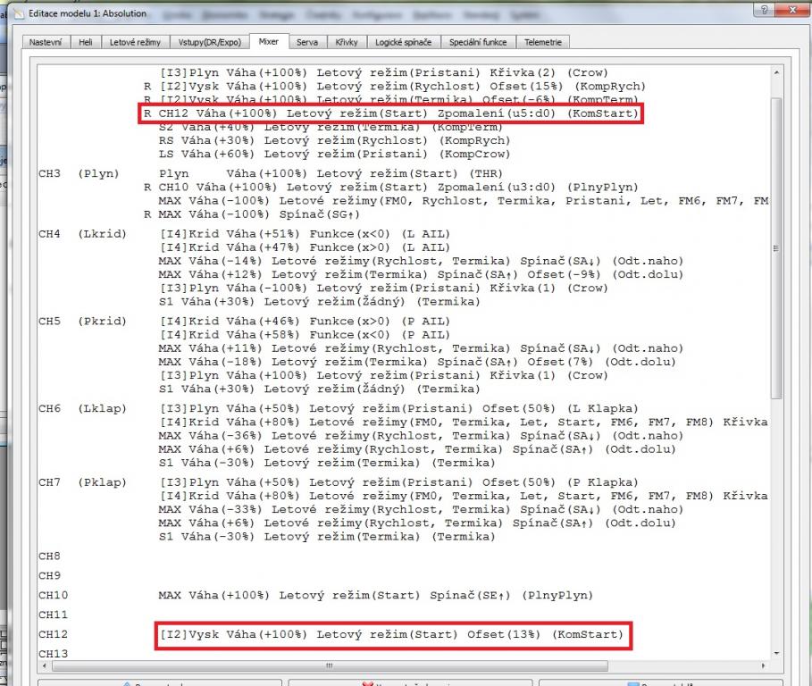

Mám dotaz na funkci zpomalení v řádku mixu.
Při startu elektrovětroně a plném výkonu motoru mám nastavenou kompenzaci VOP (je mírně potlačená). Když přepnu do režimu Start, motor se pomalu roztočí do 100%. Chvíli to trvá a chvíli taky trvá, než model zrychlí a může začít stoupat. V okamžiku přepnutí do režimu Start se potlačí VOP a model začne klesat. Proto bych chtěl nastavit zpomalené potlačení VOP po přepnutí do režimu Start. Přímo v řádku mixu VOP mi to ale nefungovalo, musel jsem použít pomocný kanál CH12 se zdrojem výškovka, kde jsem nastavil výchylku VOP a tento kanál jsem použil potom jako zdroj u VOP, kde jsem nastavil zpomalení.
Je to tak správně? Vím, že tento způsob se musí použít u zdroje kanálu MAX, ale proč to nefunguje při zdoji výškovka?

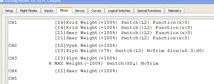

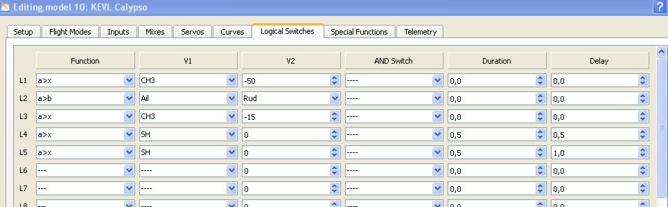

Prečo mixuješ od nuly? Ja to mám nastavené v log sw L3 - zapína pri -15 percentách plynu - tesne pod polovicou a pridáva mi do výškovky - kanál L2 a potlačuje to výškovku. Treba tam dať notrim
1/ smerovka, 2/ vyskovka, 3/ plyn
http://lubo111.rajce.idnes.cz
