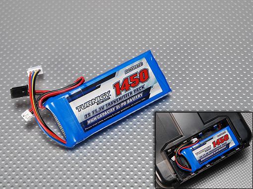

Drondys
Příspěvky: 11876
Re: Hobby King 2,4Ghz
#179 Příspěvek od Drondys »
cabannos píše:Prosím vás, sedne tahle baterie http://www.hobbyking.com/hobbyking/store/uh_viewItem.asp?idProduct=18090 do 6CH verze?
Ne Turnigy 2650mAh 3S se do HK-T6A nevejde. Vejde se tam Turnigy 1450mAh 3S viz tento odkaz a viz obrázek.
