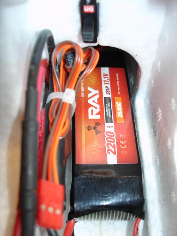

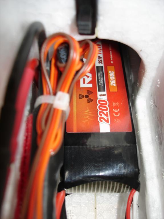

tak že k tomu těžišti.......letadlo osazeno optima7,světelný modul Multiplex,Ray 2200mAh,regl.Jeti44,AL motorová přepážka,motor AXI 2814/20 a vrtule 13/4........těžiště 80mm od náběžné hrany..........váha modelu s baterii 1260g
při osazení koloveho podvozku mám začátek oranžového obdelníku na baterce s nápisem 26/50C zároveň se začátkem tunelu...........
s plovákama se baterie musí posunout dopředu o 18mm tzn.tunel je na konci oranžoveho obdelníku

Jinak je docela zajímavé sledovat jak mají lidé na jiných FUNCUBECH kvuli správnému těžišti rozdílné položení baterie......viz muj příspěvek výš........ještě k té váze 1260g je to s pěnovými koly prům.127mm a na původní polohu těžiště jsem ještě zlehka dovážil 20g na ocase nalepením závaží na vyvažování kol na auta
jinak tak jak je to na fotkách tak to je poloha baterie s normalníma originál kolama od multiplexu........
pokud je tam dám zpět tak baterii budu muset o kousek posunout dopředu........zvolil jsem kvuli lepší manipulaci s bateriema.....protože mám ruce jak lopaty
kamarád má Funcuba.......osazený motorem a reglem z HC.......a při váze 1040g mu vychází umístění baterie k správné poloze těžiště uplně v zadu že se baterie opírá o zadní stěnu té přepážky za větracím otvorem......
