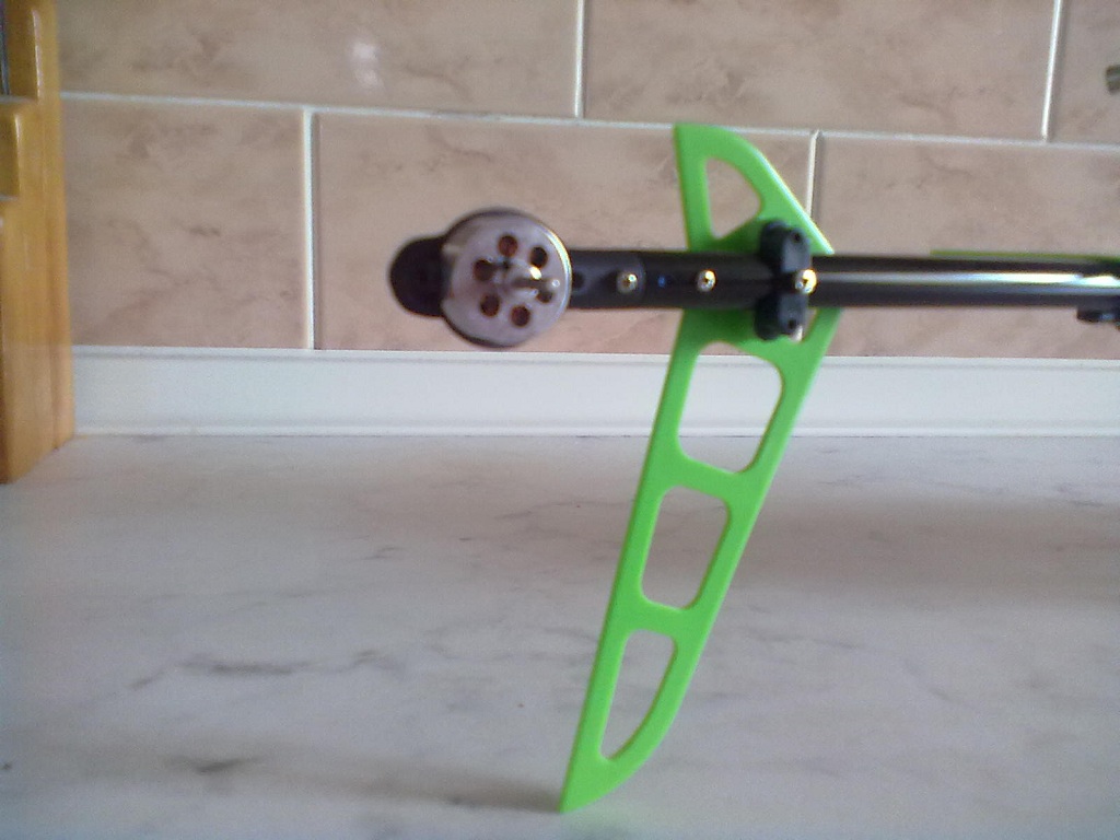

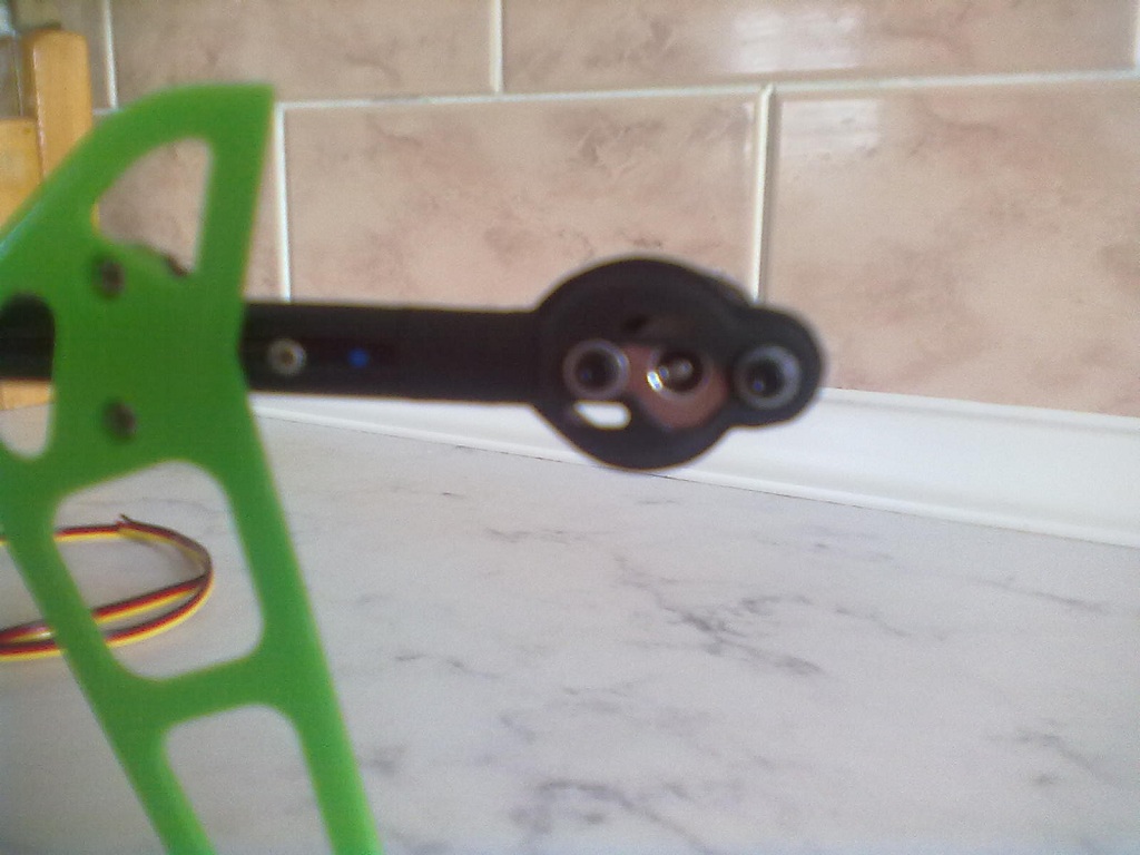

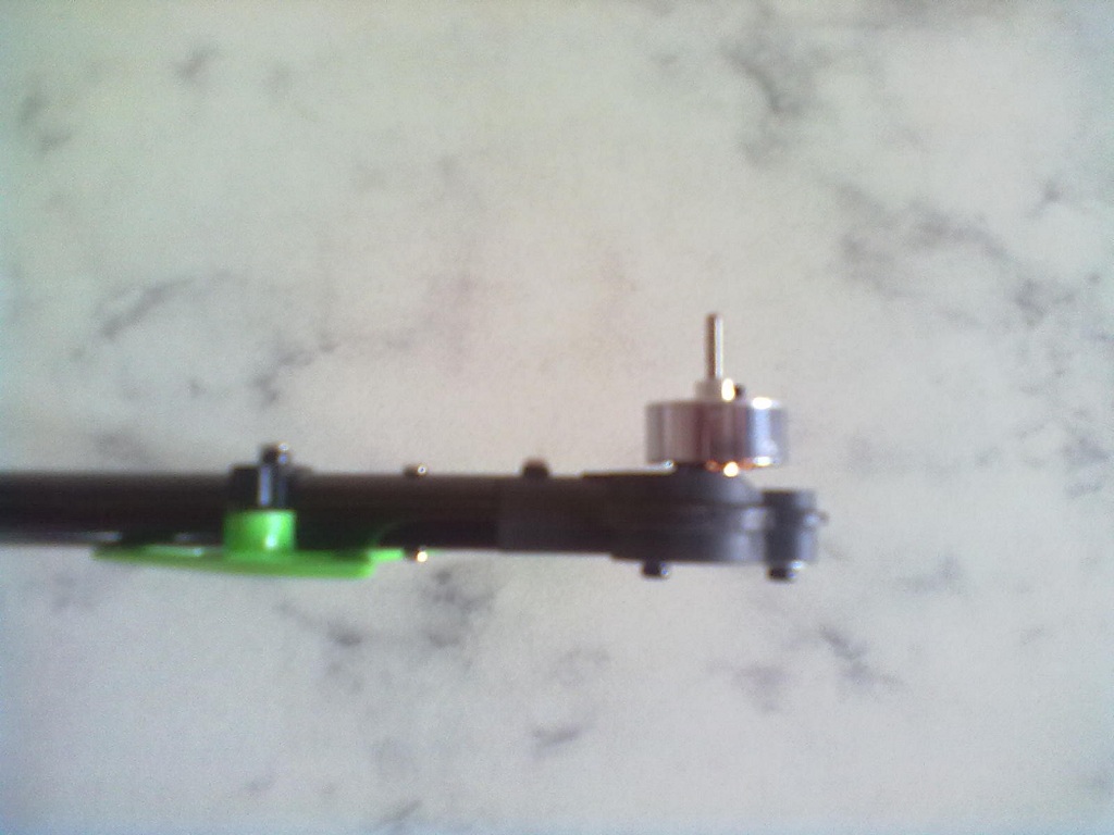

Fotim to telefonem :( co se dá dělat.Ale pro představu jak to mam namontěný to myslim stačí.Hrubé obrysy z fotky poznáš a detaily si domyslíš cože :mrgreen: ...
Skyfun pulse projekt a pár poletuch
Dáva
Příspěvky: 405
Registrován: stř 23.11.2011 17:02
Bydliště: JBC
Re: F45 - motorky
#180 Příspěvek od Dáva »
Tak jsem to dnes dodělal,namontil vrtuli gws ep 5x3.Cvičně v ruce - ocas začal kmitat jak prase.Myslel jsem velká vrtulka=pomalejší rakce.Dal jsem menší 4,5x3-stejný problém.I na extreme to nefungovalo.Špatně to gyrovalo-uplně nahodile a nebo se vrtulka uplně zastavila.Ve finále se mi začudilo z motorku a konečná.Zřejmě kvalitní motor že :roll: .Bádal jsem dál a cvičně připojil AC motor z free spirita-točilo snim taky nahodile :( .Na konec mě napadlo vyměnit i konvertor a hle,motor reagoval uplně jinak.Takže seženu kvalitnější motorek a znovu to odzkoušim s konvertorem z free spirita.
