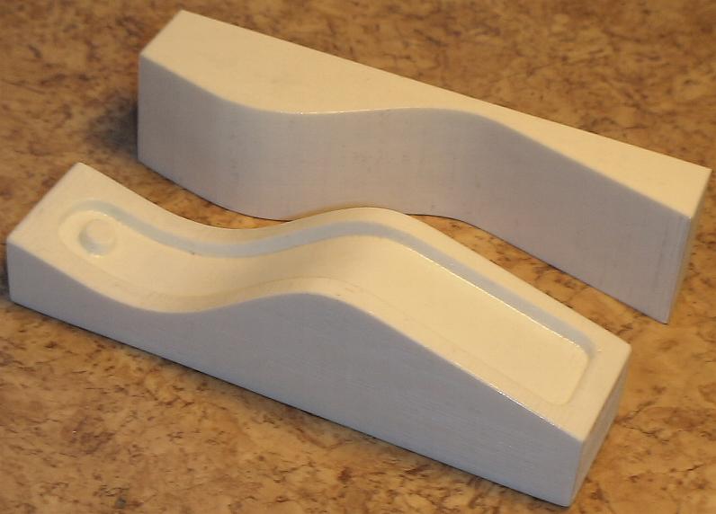

Tak spodní díl je vytištěný. Nastavil jsem 4 perimetry, cca 2 mm a infill pouze 25%. Tryska 0,5 mm, s 0,3 mm bych tisknul ještě zítra. Tisk se při tý velikosti ani neurval z bedu ani nepopraskal. Překvapilo mě, že v kumbálu 1,8x2x2,4m jen tisk spodního dílu zvýšil teplotu o 6 stupňů. 8O
Po vychladnutí jsem formu trochu přešmirgloval aby zmizely tiskový odskoky vrstev v šikmých plochách. Akorát kolem čepu ostruhy to moc šmirglovat nejde. Dremela cigárem na nejmenší otáčky ABS pálí. Ještě to vemu jemnějším a pak acetonem. Uvidíme, jak se povede laminování. Přemejšlím, zda v místě, kde budou později šrouby do trupu neudělat "vyhazovač" formu provrtat a ucpat kuličkou silikonu aby šla ostruha z formy vyklepnout trnem.
Kdyby jsi ještě někdy něco podobnýho modeloval, nad základnou je zbytečně vysoká vrstva než začne vlastní laminační prostor. Myslím, že 2 mm by v pohodě stačily. Ta forma je jak kámen i když je ze 3/4 dutá.
Až formy vycídím, dám foto. Kdy budu laminovat nevím, musím z někoho vytáhnout rozum, plný vrtule jsem sice laminoval ale před 30 lety.
Znovu díky za pomoc.
Jirka

Při tom 7° rozevření boků by to neměl být problém vyloupnout, ale s tím vyhazovačem máš pravdu. To zeslabení v "Z" by neměl být problém udělat dodatečně i na hotovém STL ve Slic3r, funkcí "Cut". :D Kvůli úspoře materiálu by se asi dalo ubrat i z boků, proto jsem chtěl nějaký náčrt s mírama. S 3D tiskem žádné zkušenosti nemám a venkovní rozměry není problém ořezat. Kdyby ta síla nevyhovovala a dělala by se úprava, tak to rovnou můžu ořezat a udělat i tu díru na vyhazovač, která by se jen vrtákem srovnala. Na to leštění ABS bych použil spíš akušroubovák, má podstatně menší otáčky a tolik se to nehřeje.

Vytištěná horní část. Ale zpět na stromy, jak jsem psal, že je na spodku moc matroše, beru zpět. Na tom víku je ho zase v nejslabším místě málo, takže po odskoku ze skla se horní díl v nejslabším místě ohnul, celkově je průhyb cca 5 mm. Prostě si to člověk nedokáže představit předem, co je v tom za pnutí. Ale po strhnutí největších odskoků když se přiloží obě půlky na sebe stačí malá síla na stisk a v dosedací ploše se nesvítí, je to dost přesný, až jsem nečekal. Asi na tuhle horní část nalepím polyesterovou pásku 0,25 mm, bude tam místo separátoru a navíc při stisku se do ní zatlačí případné drobné výstupky ploch a bude fungovat i jako těsnění dělící plochy.

Při tom stahování (zvírání formy) bych to spíš dal ještě mezi rovné desky, třeba 18mm lamino. Ono se to nezdá, ale bude to dost velký tlak a v té vlně by to mohlo rupnout.

S vypodložením počítám. Trochu jsem formu cídil šmirgl sluníčkem od Dremely ve stojanovce na pár otáček. Okolo čepu se to muselo zaškrabat řezbářským dlátkem. Pak je to vzatý štětkou acetonem, byl jsem línej tahat stříkací pistoli. Forma sice nemá superfiniš ale není pod letadlem vidět, navíc je stále špinavá od výfuku a sajrajtu ze země. :) Pro mě dobrý. :wink:

Larku, ta forma je bohužel technologicky na laminování s tím čepem pro kolečko nepoužitelná. viz http://www.rcmania.cz/viewtopic.php?f=18&t=74176. Jedině snad kdyby se ostruha laminovala z rowingu ale ten nemám, tedy mám ale na polyester, epoxydem nejde kvůli apertůře prosytit. Ale ani do ty 20 mm vaničky se mě nedaří skládat tkaninu jak by bylo potřeba, stále mi někde leze ven. Třeba to jenom neumím. :cry:
Zítra zkusím laminovat jen vrstvy na horní stranu formy a pak polotovar po vytvrdnutí ořezat a vyvrtat. Jinak nevím, co s tím.
Vůbec jsem netušil, že s tím bude proti trupům s pár vrstvama takovej problém. Máš prosím nějakej nápad?

vytahej vlákna z tkaniny co máš a udělej si z nich rowing. pokládej tkaninu a kolem čepu dej jenom ty vlákna
a pěkně to tam prosyť.
pokud používáš kolečko, pojížděj po kousku tkaniny a udělej si drť a tu můžeš doplnit dle potřeby.
šetři epoxidem a nacpi co nejvíc skla.
