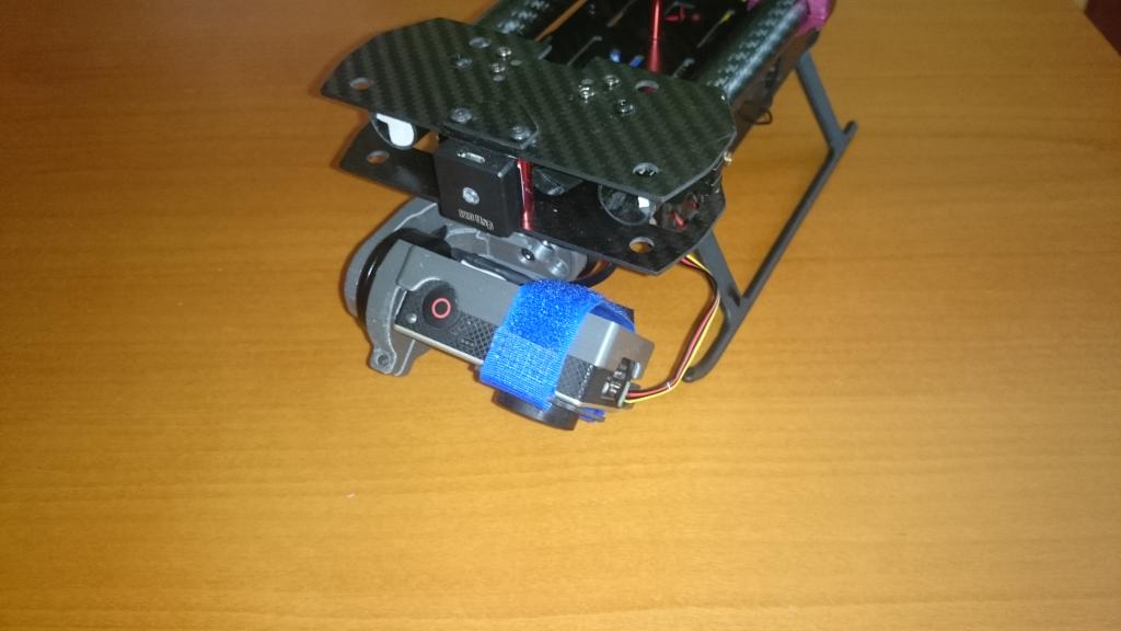

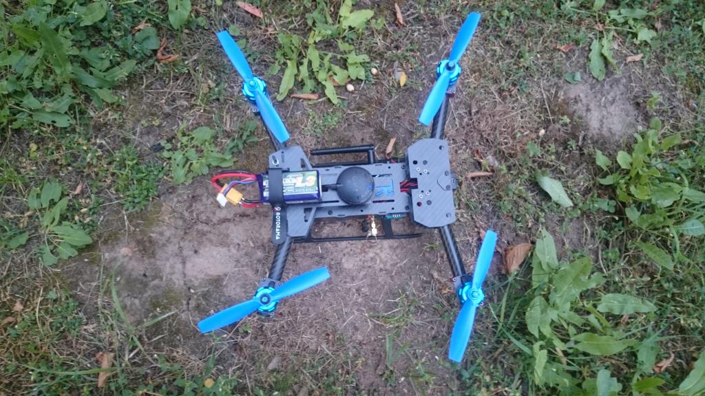

Planujem pouzit dve baterky namiesto jednej tak dufam ze aj letovy cas sa predlzi. Ide o to ze by sa zvysila vzletova hmotnost. Bola by moznost pouzitia kvalitnejsieho fotaku alebo kamery. Zvysit by sa mala aj bezpecnost v pripade ze vysadi jeden motor a pod. No a v neposlednom rade mam uz dost zastaraly celkovy setup taktiez motory uz asi maju to najlepsie za sebou. Pouzivam ich vyse dvoch rokov a zda sa mi ze su o dost hlucnejsie ako boli bojim sa ze uz dlho nevydrzia. Takze ked tak uvazujem zostane mi pixhawk a ram ostatne by som mohol vymenit. No zatial len premyslam bude to dost investicia a este nemam krpca odladeneho aby som mal aspon scim natacat pocas prestavby. :D :D :D

Máš to moc pěkný. Co je to za rám?
Gimbal tam nevozis?

#1669 Příspěvek od troiac »
Je to vlastny ram uz je na nom aj gimbal s gopro. :)

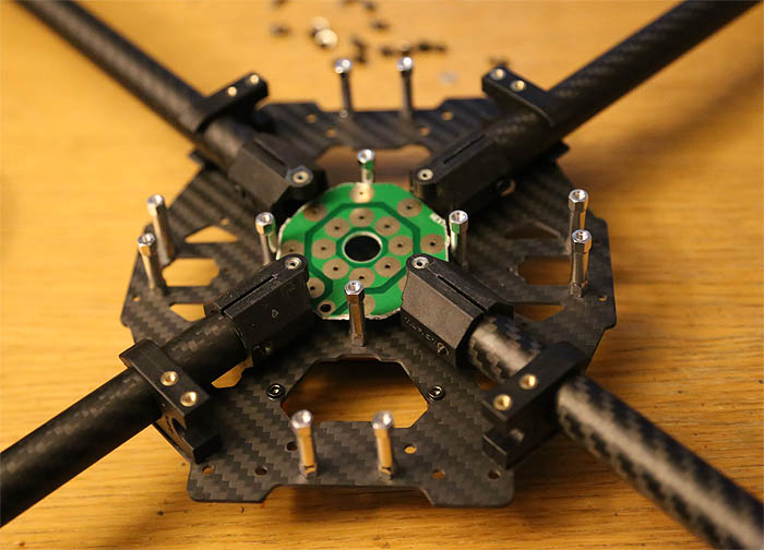

#1670 Příspěvek od pixel1 »
A jak máš vyřešené zajištění sklopných ramen?

#1671 Příspěvek od troiac »
Je to kombinacia systemu ako je na rame tarot iron man a tohoto ramu:
http://mokaframe.com/moka-deluxe#!
Uchyty motorov mam vsak ine tym na tom rame som nejako neveril. :)

#1672 Příspěvek od Ing.Robinsson »
kolik to váží? Ta 1300 baterka trochu málo ne na takový rám s gimbalem

#1673 Příspěvek od troiac »
Ano ta baterka je tam preto lebo som snou len nastavoval power modul inak mam na lietanie pripravene dve 2200-ky. Vazi 1060g s 2200mA baterkou aj s kamerou a gimbalom.
