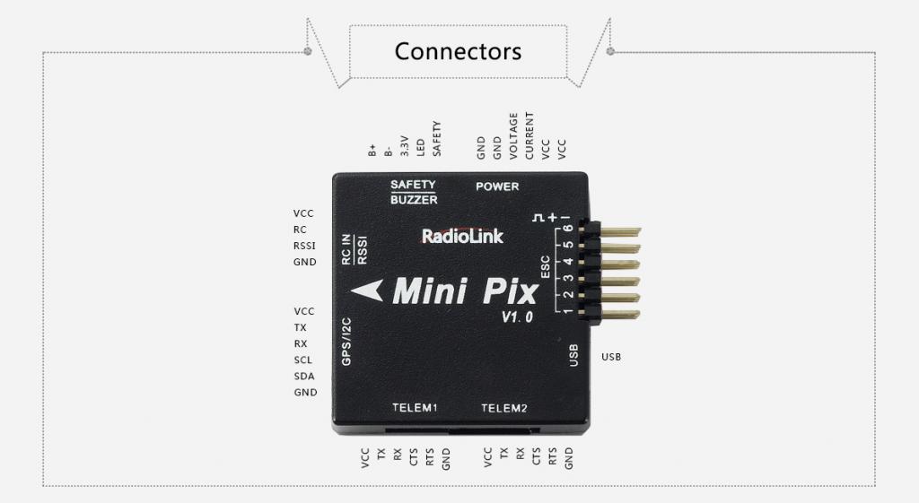

Zdravím ve spolek,
Potřeboval bych poradit jak napájet telemetrii k Radiolink Mini Pix. Je to značené jinak a nechci to zkazit hned na začátku. :D

Zapoj jenom čtyři dráty GND, VCC, RX a TX do kříže. Ostatní nejsou potřeba.

Len dodam pre istotu aby si to dobre pochopil ze do kriza zapoj len RX a TX ale VCC a GND nie do kriza
cize takto:
VCC na VCC
GND na GND
RX na TX
TX na RX
