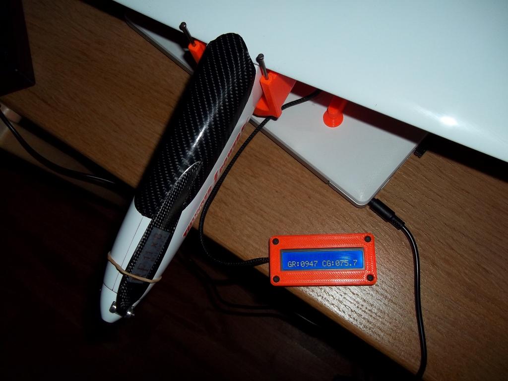

MomoBrut píše:Tak MiniCorado je hotové. Baterie 4s1800 váží 208 g, aktuální letová hmotnost modelu včetně baterie a bez dovážení je 893 g. Abych měl těžiště 78 mm od náběžky, dal jsem do ocasu plátek olova o hmotnosti 9 g. Nyní ještě dokončit programování vysílače a půjde se na plac …
Koukám že máme hodně podobné vybavení myslím co se týče váhy,já dokonce lipol 4s1800 186g a když jsem to hodil na váhu tak mě to ukázalo 947g nemám tam jediný gram na dovážení tak snad tam nevozím nějakou myš :D
Na zemi jsem naměřil cca 50A a 740W stoupání na plně nabitou aku je 33m/s,při 3,6v ukazuje vário 29m/s,myslím že nemám úplně dobře zvolenou vrtuli RF 11x8 ještě si vypůjčím s infinity GM 12x8 a poměřím rozdíl

Hodnoty varia celkem odpovídají tomu, co mám zjištěno se svou konfigurací při podobném příkonu. Jaký tam máš motor, s jakým kv a jaký převodový poměr? Nevím, jestli to má pro tebe smysl, ale pokud se chceš dostat ještě s hodnotami stoupání dále, potřebuješ nadčtvercovou vrtuli, jinak to bude jen žrát, statický tah nepotřebuješ, ten je podstatně větší, než co to hmotní. Ja jsem na 51 A v letu při stoupání 35,8 m/s ustáleně. Dostat se z 30 na 35 při dané motorizaci a rozumném příkonu vyžaduje jisté nadstandardní úsilí, otázkou je, jestli to stojí za to ... Jestli to poznáš za letu? Poznáš, má to smysl? To záleží na každém ...
