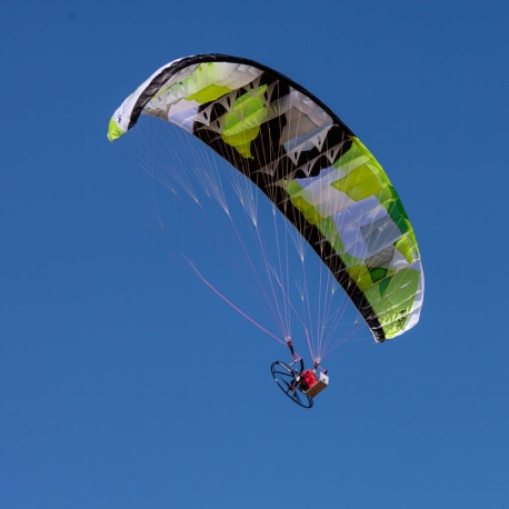

U Opale mají nový hybridní vrchlík Camo H2.6 o rozpětí 367cm, tedy větší bratr nedávno uvedeného Camo H1,5 o rozpětí 274cm.
https://www.opale-paramodels.com/gb/acc ... o-h26.html
Cena je ještě vyšší než třeba za můj rozpětím větší Hybrid 3.0 (539,- EUR versus 479,- EUR), asi příplatek za složitější šití flekatých obrazců a důraz na funkci speedu
