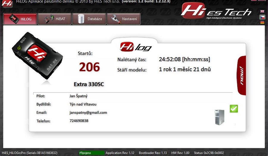

Myslím, že s klasickými "R" přijímači to nešlo, u CentralBoxů to ale možný je. Já navíc používám Hiestech Hilog, ten řeší všechno (počítá starty, nalítaný čas, cykly na baterkách) sám a nezávisle. Takhle pak vypadá screen úvodní obrazovky, ještě je možný si projít let po letu (včetně datumu, času, délky letu, přetížení ve třech osách, ...)

Pěkná věcička! Ale Třeba do toho mého F3B nereálné dostat. Teď tam implementuju Unisens a už to je trošku problém... Navíc další krabička za 4litry... Překvapuje mě, že by to u Jetiny nešlo. Už má bývalá vysílačka Spektrum DX7 to zvládala.
