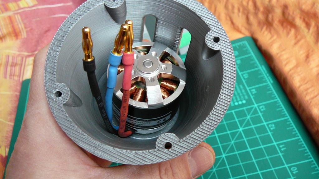

On ten 3D tisk nespasí všechno, ale chci takhle tu gondolu zkusit. Nejsprávnější cesta je ovšem samozřejmě používat "to nejlepší z obou světů", proto je to taky sešroubovaný přes kovový distanční sloupky a najde se toho víc. Odolnost v provozu se ukáže, třeba se naučím přistávat do ruky nebo bude tráva měkčí... :)

Protože materiál ASA trpí při tisku podobnou smrštivostí jako ABS, tak jsem dosavadní celou střední část gondoly rozdělil na 6 menších dílů, bude se to lépe tisknout. Stejně je to celé sešroubované navzájem, výhodou jsou pak odlišně orientovaná "léta" horního a spodního dílu oproti bokům. Ještě že mám doma nějaké zásoby toho stříbrného PLA na tyhle prozatímní pokus tisky...

Vývoj čumáku není pro mě snadný, hlavně to neumím tak úplně nakreslit. I když teď se to z toho torza nezdá, tak to přechází do uřízlé špičky kulatého průřezu, ale na to nemám nervy to úplně celé tak dlouho tisknout (jen kvůli ověření že to půjde zepředu našroubovat do dist. sloupků). Hlavní je, že přišroubovat to fakt šlo. Samotný čumák chci udělat dvou nebo trojdílný, nejen kvůli délce tisku, ale i pro možnost změnit potlačení motoru jen výměnou přední části. Nebo dotisknout jen nabořený díl místo celého čumáku. Nebo upravit/prodloužit/zkrátit některou jeho část.

Tak jo, ježíšek mi po týdnu utrpení a 1-2 špatných návrzích nadělil použitelný dvoudílný prototyp čumáku. :D Co na tom, že výsledný design oku nelahodí tak, jak jsou čtenáři zvyklí z profi návrhů. Lehce šeredný, ale můj! 8) A něco jsem se u toho i přiučil, třeba že kuželovitý tvar se vytiskne na vnějším povrchu hezčí, když se tiskne užším dolů (u tisku motorové přepážky to ostatně byla nutnost). Připravené zapuštěné boční díry v zadní části čumáku jsou příprava pro lůžko regulátoru. Na řadě je teď zadek celého trupu, představu o tvaru mám zatím jako vždy mlhavější.. :lol:
